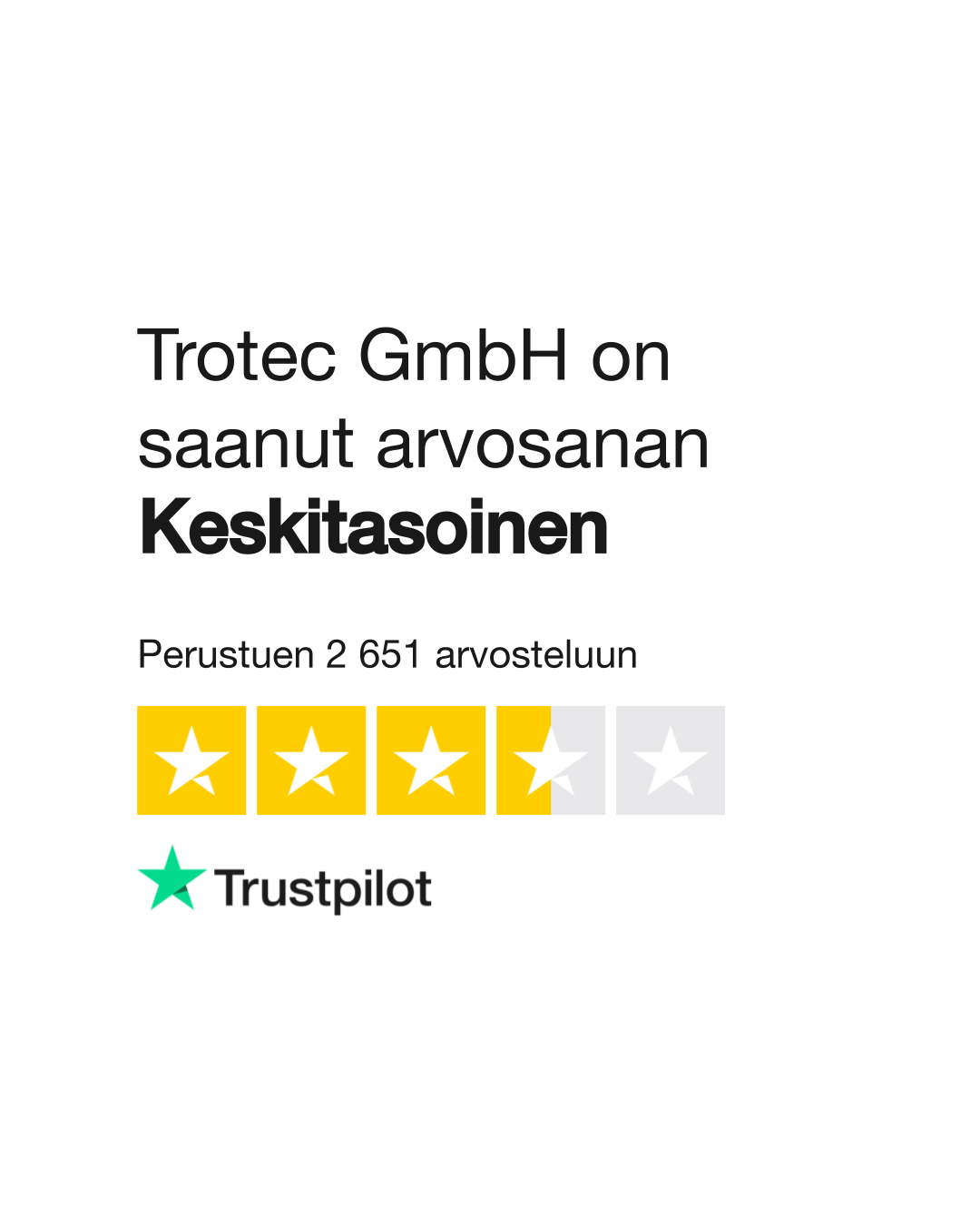

Onko kellään kokemuksia noista Trotecin palautusvehkeistä?
Olin kuukausi sitten tilaamassa Troteciltä, mutta esim. trustpilotin jne arvioiden perusteella jätin välistä.
Kiva, että joku on tuolta saanut tuotteensa.
