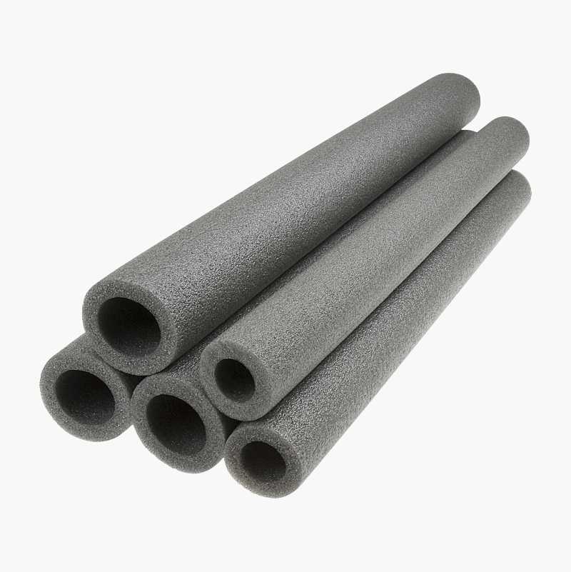

Oma viritys viimekesältä ja tosiaan lämpötila anturin löysin viileän kennon edestä laitteen takapuolelta ja jatkoin johtoa jotta sain sen kämppään sisälle.
Tässä olis nyt tämä oma kaksputki viritys Electrolux ChillFlex Pro EXP34U338CW laitteeseen. Pingun takaosassa sopivan kokoinen muovilaatikko johon haitariputken kokoinen reikä ja solukumieriste reunoille tiivisteeksi kiinitys nippusiteillä.
Päälle on tehty pleksistä adapteri (sen nousevan läpän tilalle) ja siihen kiinnitetty sika massalla pingun mukana tullut adapteri.
Päällystin putket fleece peitolla tarkoitus oli lisätä vielä avaruuspeitto, mutta testaan toimiiko pelkkä peitto. Tuuletusikkunassa oli metalliritilä ulkopuolella mutta se ei ollut kuin kolmella listalla kiinni sisäpuolelta, ikkunan peitelevy tehty 70 mm listasta ja kaluste taustalevystä.
Sisällä alemmassa putkessa on ritilä ohjaamassa ilmaa yläviistoon ja musta johdonpätkä on pingun lämpötila anturi. Pidempi haitariputkista tilattu amazonista.
Vielä ei ole todellista testiä päässyt suorittamaan mutta ainakin viimekesänä vain yksiputkisena toimi jo vallan hyvin (eli siis otti ilman terassilta ja puhalsi viilennetynä sisään).
