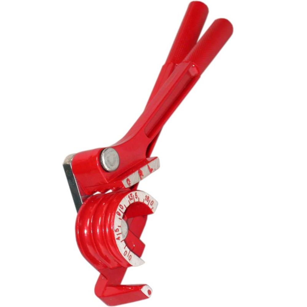

Minkälaista putkentaivutinta itse käytit? Vähän erikoisempi kai pitää olla, jos meinaa tuon eristyksen kanssa taivutella?
Eriste katkaistaan siitä kohdin mihin taivutus tulee, ja työnnetään vähän sivuun. Ihan mikä tahansa putkentaivutin käy, kunhan on oikealle putkikoolle. Tuossa linkin quick-connect setissä muistaakseni on 8mm ja 10mm putkea (meno/paluu eri kokoa). Itse käytin tälläistä:
Aivan, kiitos tiedosta.
