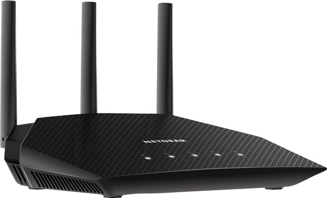

Meinaatko tukiasemalla jotai tällaista?
Jos tuohon liittäisi sitte tuon mobiilireitittimen jollain 5-7m ethernet piuhalla, että saa johdon piiloonkin.
Sori jos tässä vähä kysellään tyhmiä tai itsestäänselvyyksiä. Taitaa olla vähän väärä ketjukin tälle asialle o_O
On vaan niin pienestä kiinni, pitäs metrin pari saada lähemmäks tuota reititintä, yhden seinän takaa pois, niin kuuluisi sitten joka puolelle nätisti. Tässä nyt vaa pyöritelly, että mikä on paras vaihtoehto. Inhottaa vähän noissa Mesh-purkeissa ku puolittuu nuo nopeudet samantien, jos olen oikein ymmärtänyt. Kokeilin vetää tosta B818 vanhaan B315:een 15m ethernet piuhalla, mutta nopeudet puolittui silläkin? Onko tuo sitte vaan nii köppänen toi B315.
Tuon tyyppinen tukiasema/reititin vain siihen B818 perään ethernet-kaapelilla.
