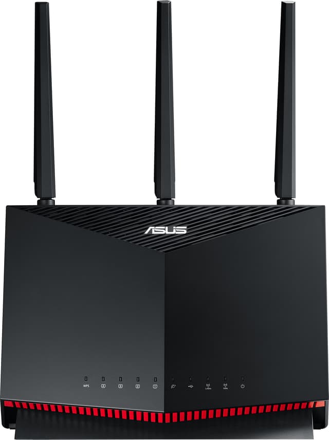

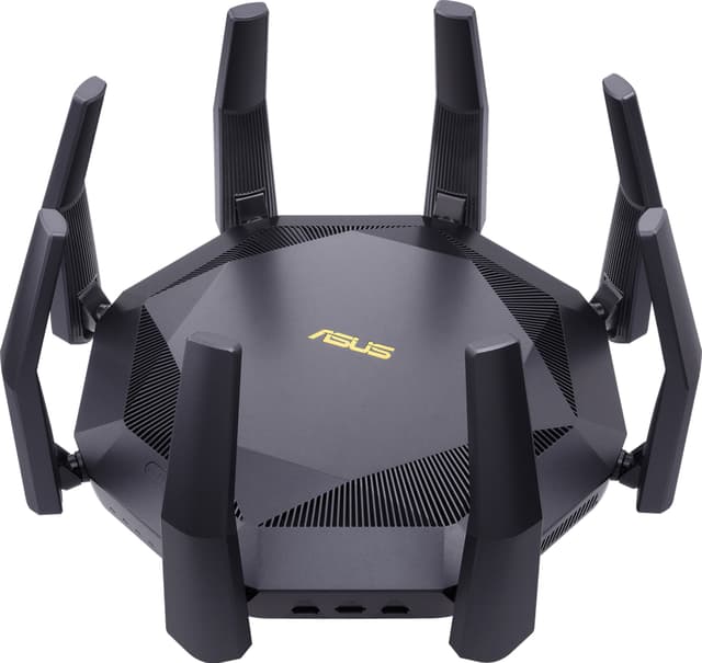

Mä hommaisin tuon aiemmin mainitsemani AX86U. Tuossa on parempi Wifi ja muutenkin tehokkaampi laite.

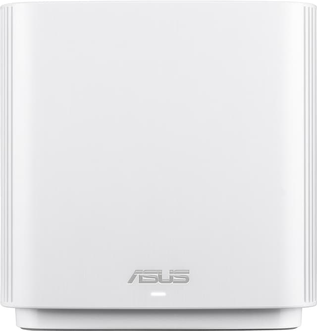

Asuksen Zenwifi XT8 nyt otettu paketista ( joka muuten oli hieno. Pakettiin selvästi panostettu, se oli kuin lipas joka avautui ).
Nopsasti tuikkasin sen kuidun perään ja päivittelin FW:n ja tein yms muut alkutoimenpiteet. Nopsaan oli purkki pystyssä.
Sitten aloin miettimään, että perhana , talossa aika lailla laiteitta jotka ovat wifin perässä kinni, about 20 kpl. Ja jos teen uuden wifi verkon, joudun käsipelillä hakemaan kaikkiin aparaatteihin uuden verkon ja naputteleen salasanat. Ei jaksais, kun ärsyttää naputella salasanoja.
Asiasta kun en tiedä mitään, niin on helppo kysysyä tyhmiä. Mitäs jos telkisin tähään uuteen laitteeseen ihan saman nimisen verkon kuin vanha ja samat salasanat, niin onnistuisiko se ja kaikki pelasi niinkuin ennenkin, ilman että mun tarvii huolehtia eri laitteiden pääsystä verkkoon millään tavalla ? Näinhän se varmaan pitää/kannattaa tehdä ?
Asuksen hallintasofta vaikutti hiton hyvältä ja monipuoliselta. Iso plussa siitä.
Sitten kysymys, Tuo tarjosi kaksi vaihtoehtoa wifi verkolle. Sellainen jossa kaikki kolme verkkia óvat erilliset eri nimillä tai sitten vain yksi verkko joka sitten käyttää parasta mahdollista yhteyttä noista kolmesta jotenkin älykkäästi. Jälkimmäinen kuullostaa hyvältä, mutta miten käytäntö?
Kuten @an13 sanoi niin täsmälleen vaan vanha verkon nimi ja salasana uudelleen käyttöön niin ei tarvi naputella uudelleen. Toimii hyvin.
Ja jälkimmäinen vaihtoehto ehdottomasti.
Ja vielä kun muistaa WPA2/WPA3 laittaa käyttöön eikä pelkkää WPA2. Harva laite vielä tänä päivänä tukee kolmosta. Jos on WPA aikaisia laitteita niin suosittelen jo päivittämään jo oman tietoturvan kannalta jos ei niissä WPA2 tukea ole.
