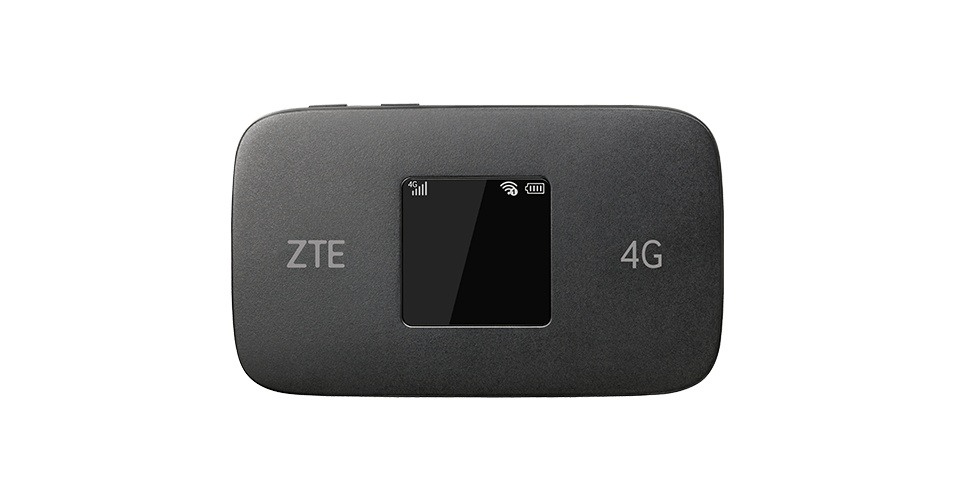

Pari kysymystä mobiilireitittimistä, esim tämä:
1) Onko ongelmallista, jos käyttää laitetta siten että se on käytännössä lähes koko ajan kytkettynä pistorasiaan, siis "latautumassa"? Meneekö akku rikki tms?
2) Tapaavatko nuo kuumentua kovasti käytössä ja onko väliä, jos yksi käyttäjä vie koko kaistan tai se jakautuu esim. 3-4 käyttäjän välille?
Suosittelen jatkuvaan käyttöön ennemmin tavallista kotimokkulaa. Jos aikoo kotona "kiinteästi" käyttää niin niissä on paremmat antennitkin sitä käyttöä ajatellen.
