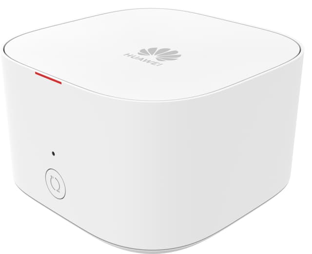

Tällä hetkellä käytössä Huawei B818 ja Moin 200m 4g yhteys, toimii nopeutensa puolesta siedettävän hyvin, 50-60 mbps kieppeillä vauhdit yleensä, mutta pingi on vähän heikko. Nyt DNA kaupittelee H158 5g-kotimokkulaa ja sille 200m 4g liittymää, ja mainospuheiden mukaan tietty 4g:kin kulkee vauhdikkaammin 5g-modeemilla. Onkohan tuossa järkeä lähteä kokeilemaan? 30 pv tyytyväisyystakuu olisi kuitenkin
