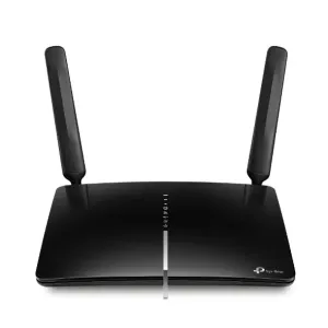

Omille 80v vanhemmille hommasin ihan halvimman Tp-Link 4G reitittimen, kun entisestä Huaweista aika jätti. Nopeus ollut siellä ~80+Mbs tienoilla ja hyvin toiminut toistaiseksi. Käyttö heillä hyvin perusnettiä ja atk-taidot +-0.
Taisi olla tuo malli silloin tarjouksessa joku 55-60€ TP-LINK TL-MR6400 4G reititin | Motonet Oy
Tänä päivänä toki vähän modernimpaakin tarjolla.
Tuo MR6400 vaan on end of life -listalla, eli mitään päivityksiä ei tule. Viime päivinäkin korostettu viranomaisten taholta, että reitittimen turvallisuuden pitäisi olla kunnossa. Kannattaa ostaa semmoinen, johon vielä tukea.
Niinhän tuo nyt jo on. Vanhemmille valitakriteerit ovat
1. Halvin
2. Halpa
3. Toimii jotenkuten
Joo noinhan se valitettavasti usein menee. Toisaalta jos tuohon laittaa 30 euroa lisää, saa vielä tuetun mallin. Hinta nyt luokkaa 120 € ja tätä on myyty muistaakseni 99 €:lla tarjouksissa.
Niin ostin siis tuon muualta kuin Motonetista. Oli joku 50-60€ tarjouksessa. Oisko ollut verkkokaupasta joskus vuosi tai reilu sitten.
