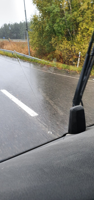

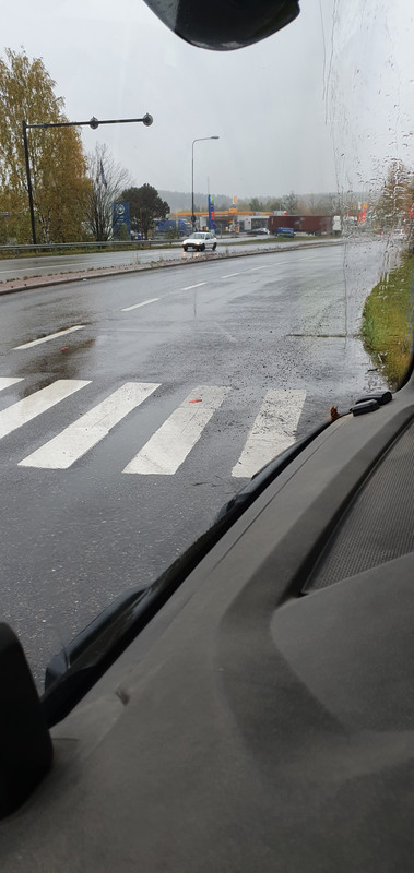

Sen enempää ottamatta kantaa aloittajan tilanteeseen tässä on pari kuvaa mitkä otin kun siitä tänään ajoin (ei käryäkään näkyykö kuvat). Siitä vaan arvailemaan onko noi viivat voimassa vai ei.
Tosi hankala noistakaan kuvista sanoa että onko ne jäljet haalistuneita merkintöjä vai jäljet jotka ovat jääneet kun merkinnät ovat poistettu. Jos pitäisi arvata niin sanoisin että poistojäljet. Muita merkintöjä kuitenkin tehty jälkeenpäin niin olisi kai nuokin sinne maalattu jos ne sinne halutaan.
Turussa katumaalauksissa on jatkuvasti tuota samaa, että vaikka muut viivat maalataan vuosittain uusiksi, niin kääntyvien apuviivat maalataan satunnaisgeneraattorilla. Todella monessa paikkaa vaihtelee vuodesta toiseen että mille kaistalle mennään kääntyessä eikä keltaisia varoituksia näy muuttuneista liikennejärjestelyistä. Talvella onkin aina kiva muistella että mikä oli tilanne kun viimeksi tästä ajoin sulalla kelillä.
esim. tässä kohtaa käsityöläiskadulta oikealle ratapihankadulle kääntyessä on tällä hetkellä kääntyvien apuviiva ohjaamassa kääntymään suoraan toiselle kaistalle. Välillä on, välillä ei. Ja välillä on vanha kulunut maalaus jonka osa erottaa, osa ei.
