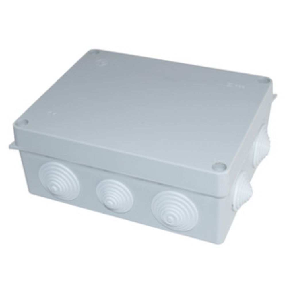

Riippuu vähän miten/mihin laitteen sijoitat, mutta itse miettisin kahden noden hankkimista ja vaikka edullisia Helteccejä. Toinen ulos ja vaikka pitkä virtajohto siihen mieluummin ellei akkupattereita voi käyttää. Noin pitkä antennikaapeli syönee signaalia aika tavalla.
Jos T-Beamiin kuitenkin päädyt, niin IP luokiteltu sähköasennusrasia (mahtuu ainakin omaani diagonaalisesti) on helppo ratkaisu. Heltecille käy pienempikin kotelo, toki riippuen haluaako akkuja tms. koteloon.
