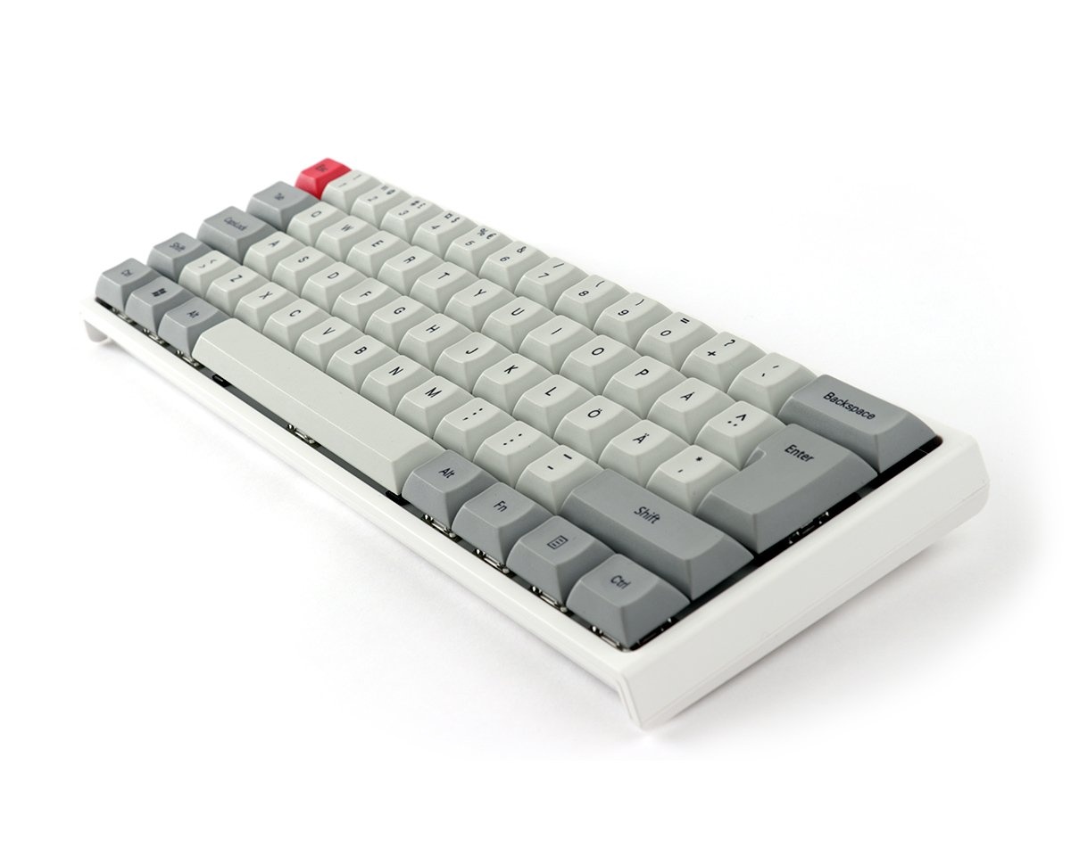

Mitäs DSA profiililla näppäinhattuja tilanneet on tehneet kotirivin ns. homing key:lle? Olisi tarkoitus testata dvorak/coleman -layouttia, mutta muilla kuin DSA-profiililla ei noita suoraan löydy, eikä juuri nyt ole kiinnostavia settejä GB:ssä mistä löytyisi lisänä colemak:iin vaadittavat näppäimet oikean rivin mukaisella profiililla. Koskaan en ole kirjoittanut ilman, että kotiriviltä nuo löytyvät niin vähän arveluttaa miten kävisi noilla DSA hatuilla... Redditissä oli jotain DIY menoa, missä porattiin reikä näppäimeen johon sitten liimattiin kuula. Olisiko helpoin vain hankkia kaksi tyhjää näppäintä mistä nuo kohokkeet löytyvät, mutta joutunee luopumaan setin yhteisestä värityksestä :hmm:
Ainakin tässä KBDFans PBT DSA setissä on syvemmät upotukset "avain (ns. homing key)" näppäimissä, että sormet löytää sokkona sijainnin. Eli tosiaan mitään perinteisiä "nystyröitä" ei löydy, vaan sen sijaan on syvemmät upotukset, että huomaa sen kautta eron.
Esimerkkikuva Maxgaming tuotesivuilta:
