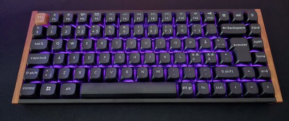

Ihan tyylikäs on valkoisilla hatuilla tämä
vaikken cherry profiilin ylin ystävä olekaan niin tähän ne tuntuvat istuvan aika hyvin, kallistus ja korkeus toimii luonnostaan ja paljon paremmin kuin edelliset XDA hatut, vaikka XDA muuten tuntuikin ihan hyvältä.
Kumma kyllä tästä KBNordicin sarjasta löytyi myös profiililtaan juuri oikeat Delete, PGUP, PGDN sekä End oikealle

Itsekin kyselin Nordic/ISO version perään, ja vastaus oli:
Thanks for reaching out to us,
You may consider checking back on our website in 2–3 months to see if the Lemokey P1 HE with an ISO layout becomes available.
Noinkohan sitä koskaan tulee saamaan. :asif:
