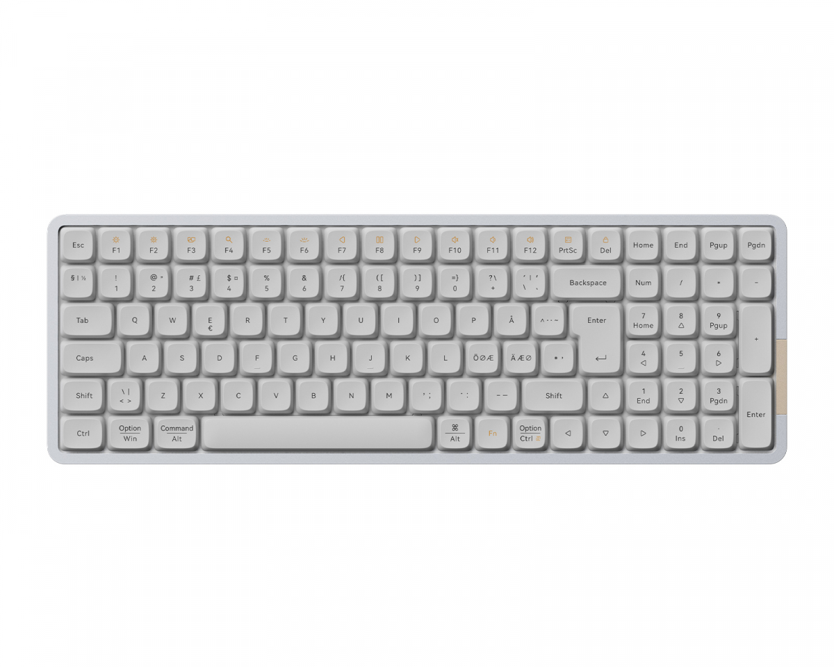

Lähti Corsairin piuhallinen K65 eläkkeelle ja tilalle Verkkokaupasta Logitechin G515 Linear -kytkimillä. On muuten laadukkaan oloinen ja jämäkkä sekä hiljainen kirjottaa. Tykkään myös näppäimistön mataluudesta ja veikkaan että ranteet tykkää myös.
Tällä hetkellä tarjouksessa:
Itsellä taitaa tämä lähteä takaisin, pitäisi olla joku scissor-tyylinen että tuntuisi pelaaminen hyvältä ilman rannetukea. Ja tuntuu olevan helpompaa löytää yksisarvinen kuin ~350mm leveä ja alle 15mm korkea rannetuki, joka mielellään vielä olisi materiaalia mikä ei likaannu heti.
Liekö tilalle järkevin olisi tämä Verkkokaupan TKL jos haluaa järkihintaan tri-modea että voi vaihtaa työ/pelikoneen välillä ja tuohon sitten jotain +20mm korkeaa rannetukea kun niitä löytyy markkinoilta. Liikkeessä taisi olla juuri tämä mikä erottui muista sulavuudellaan, arvostelut kehuu samaa ja taisi Kokkonenkin saman huomata joulukalenterivideolla.
Toinen mitä mietin oli G Pro X TKL, mutta tuo taitaa olla vielä sitä vanhaa Logitechin suunnittelufilosofiaa ilman lubeja/vaimennusmattoja.

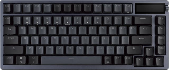

Jos aikoisi alkaa käyttää ANSI -näppistä tietokoneen suomiasetuksilla, niin mihin ongelmiin on syytä varautua?
En tiedä, tai en löytänyt muuta kuin tottumisjakson viitisen päivää. Olen käyttänyt jonkun 6kk, pariakin erikokoista. Ääkköset tulevat windowsin kielen mukaan ja ei ole mitään käsitystä ylläolevista ohjeista kuinka tulisi Ä Ö erikseen bindata johonkin. Asettelusta riippuen, laitoin usevia.app osoitteessa "left ctrl" muotoon "left alt", mutta kaikissa näppäimistöissä ei ole asiat näin, kokoluokasta kiinni.
ANSI-leiskaan siirryin yksinkertaisesti jo siksi, ettei ruokakaupan Asus ROG Azoth yms kiinnosta johtuen siitä että parempiakin on puoleen hintaan. Toki se jotain rämiseviä logitecheja ja razeria parempi on. Ruokakaupasta ruuat, vaatekaupasta vaatteet, näppiskaupasta näppikset, niin se vaan menee. :) Toivon ettei nykypäivänä joudu asentamaan Asus Armory Cratea, hivelläkseen ko. näppäimistön asetuksia, sangen ikävää jos yhä vaaditaan sillä kyseisen softan kanssa taitaa vaatia erillisen uninstallerin poistaakseen - kertoo riittävästi pökäletuotteesta.
