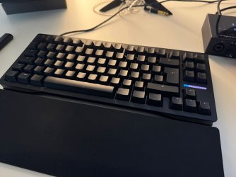

Lisäksi mua häiritsi paljon että Home nappia ei ollut, ajattelin että gloriouksen ohjelmalla voisi uudelleen bindata prnt scrn napin tilalle deleten, ja entisen deleten tilalle home napin. Bindaukset ei toiminut, aloin tutkimaan asiaa ja huomasin miten helppoa qmk config sivun kautta oli helppo määritellä napit uudestaan ja helppo flashays. Qmk firmiksen flashatessa caps lock indikaattori ei enää toiminu ja rgb valot eivät enää sammuneet kun koneen sammutti, joten nää ominaisuudet joutu koodaamaan ite. Tästä alkoikin aikamoinen rabbit hole jossa nyt mennyt pari vuorokautta putkeen selvittäessä ja yrittäessä Qmk msys kanssa ja tekoälyn avulla kun koodaustaustaa ei ole. Turhauttavaa kun koonnit ei mene läpi lukemattomien virheiden takia ja kun tekoälyltä kysyy niin se korjaa asian mutta väärällä tavalla, kun se ei osaa ottaa huomioon kokonaisuutta. Missään ei esimerkiksi opetettu mitä config.h tiedostoon pitää laittaa eikä tekoälykään sanonut siitä mitään (kun aiemmin pyysin opastamaan koodaamaan nuo ominaisuudet qmk msys avulla)
Nyt pari vuorokautta myöhemmin qmk msys avulla sain koodattua nuo ominaisuudet näppikseen, mutta täytyy sanoa että oli aika ylitsepääsemätön kokemus.

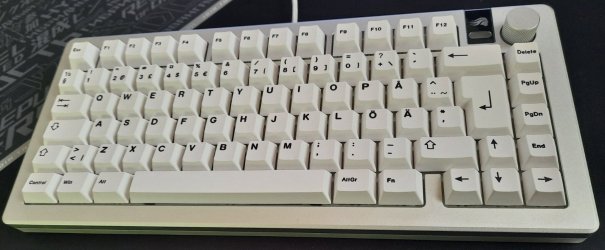

EDIT: Tämmoinen tuli omasta laudasta :) Neo65 CU / Alhambra R2 / HMX Yoghurt switches
