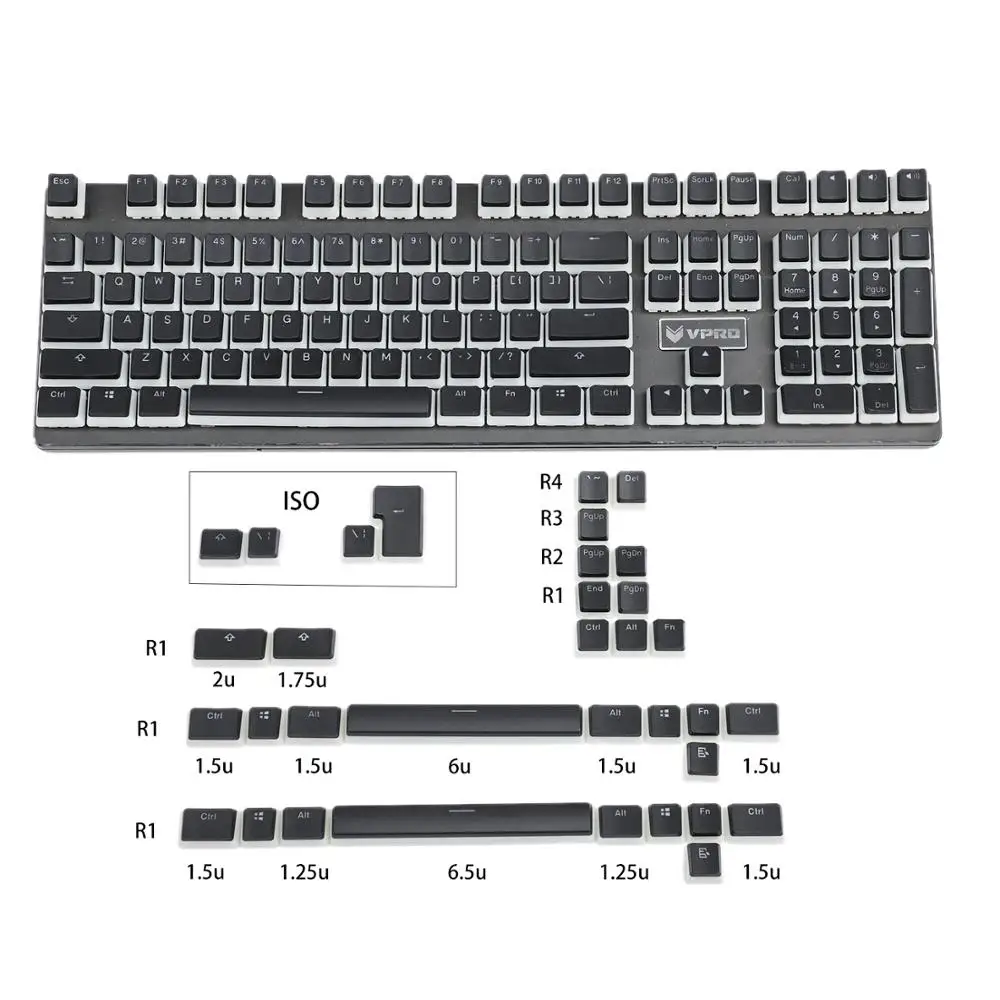

Yritän löytää PBT hattuja tähän Keychron K4v2, mutta en meinaa nyt löytää sopivia mistä näkyisi valot läpi...
Tai sitten en vaan nää tarpeeksi vaivaa.

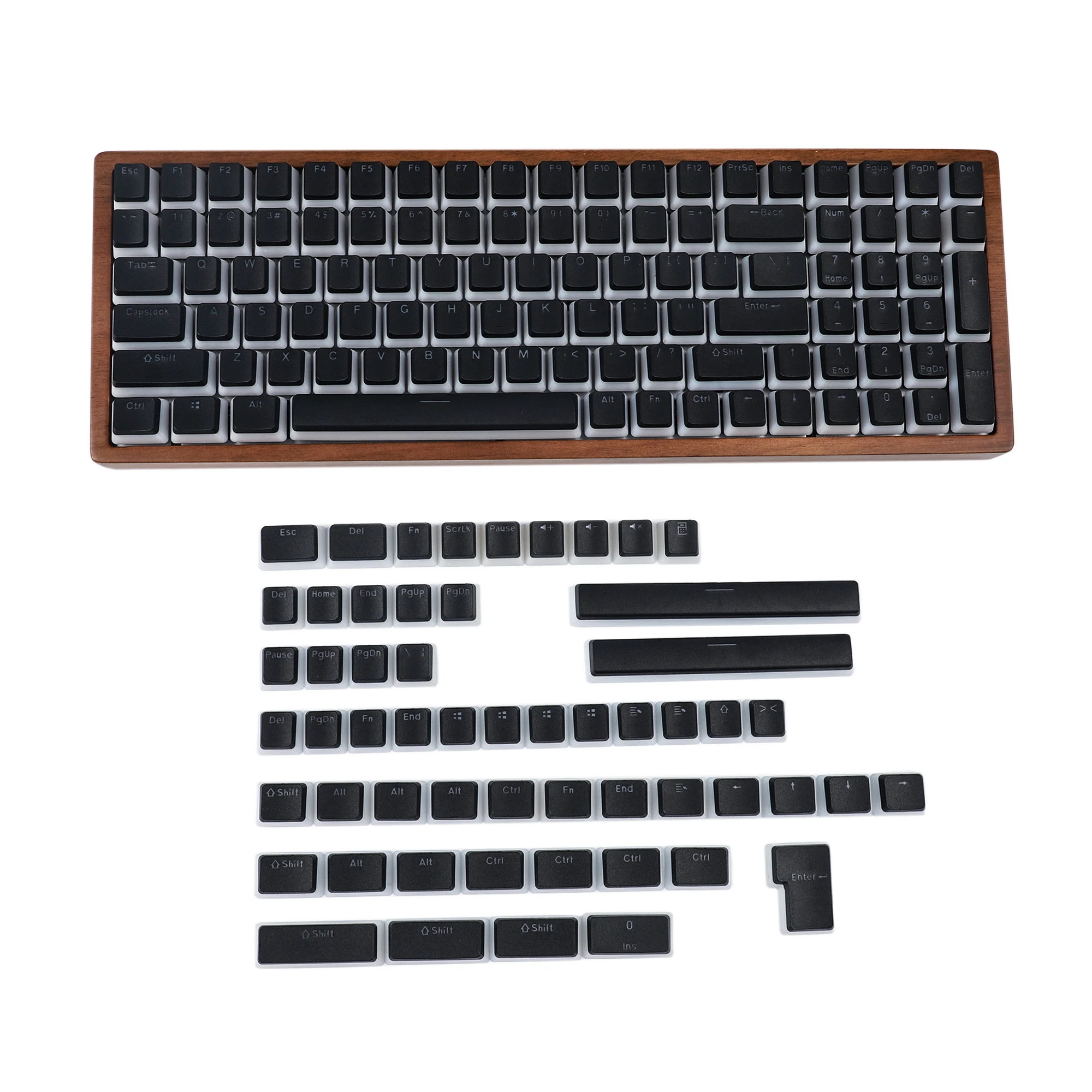

Näillä saat alarivin ja 1,75U shiftin, mutta 1U nolla puuttuu:
Näillä kahdella saat Pudding-mallin hatut vähän kalliimmalla:
Puddingien kanssa on vaihtoehtona eriväriset päähatut ja modifierit. Musta/valkoinen tai valkoinen/musta.
Vielä semmonen ikävä huomio, että yläriville tarvitset R4 Endin ja Page downin. Semmosia ei puddingeilla saa. Toinen taitaa löytyä ekasta combosta.
Joo tähän on ihmeen hankala löytää hattuja, outoa ettei keychron itse tarjoa moisia.
Useammasta setistä tartttis rakennella.

Mikäköhän piirilevy tässä Tai-Haon näppäinhattujen myyntikuvassa mahtaa olla käytössä?
Seuraavaan projektiin olis hakusessa sellanen pcb, jolle minimivaatimuksina QMK/VIA-tuki ja nuolinäppäimet. Lisäksi haluaisin ehkä ISO Enterin, mutta silti leveän vasemman shiftin. Split spacebar voisi myös olla kiva kokeilla.
Onkohan olemassa muita edes osan edellä mainituista kriteereistä täyttäviä vaihtoehtoja kuin tämä: KBD67 rev2 65% Custom mechanical keyboard PCB ?

Eikös tuo ole Keychron K6? Ainakin kotelo muistuttaa ihan sitä.
No selvispä se nopeasti! Unohdetaan siis tuo, kun haluan kasata alusta asti itse ja kytkimet jo löytyy. Myös kotelon olen ajatellut valmistaa itse, mutta saa nähdä mitä siitä tulee :dead:
Mitä materiaalia ajattelit käyttää? Luulisi onnistuvan ihan kohtuullisen helposti puusta ainakin kun tray mount lauta ilmeisesti tulossa.
Kokeilen tollasesta n. 30mm vanerista väsätä. Päänvaivaa aiheuttanut miten tuohon saisi n. 5 asteen kulman aikaiseksi. Ehkä vannesahalla jigin avulla??
