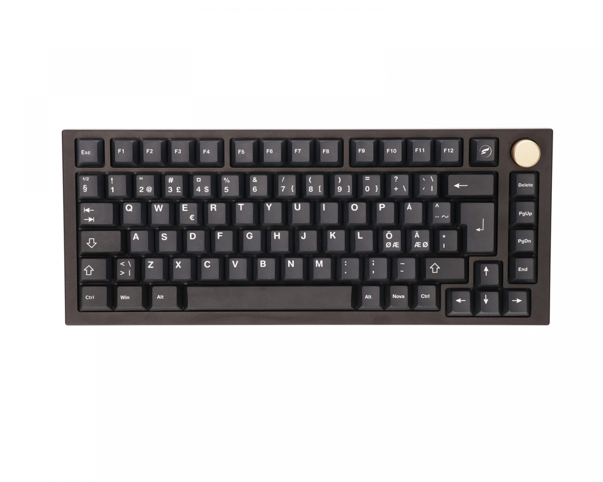

Tarkotus olisi kasata GMMK PRO pohjalle näppis:
  • GMMK Pro ISO Lankku
  • Everglide Aqua King Switchit
  • Durok V2 stabilazerit
  • Lankkuun sopivat keycapsit
Mitä keycapsejä suosittelisitte GMMK PROlle? Mitkä todettu hyviksi ja sopiviksi?

Haluaisko joku IT:tä / koodailua duunikseen tekevä, kellä tuo GMMK pro, laittaa kuvan omasta layoutistaan? (Joudan kyllä illemmalla hakemaan ketjustakin)
Jonkinlaisia kompromisseja kautta uuden opetteluahan on pakko tehdä jo heti siinä, että vasen shift vie tilan pienempi kuin- ja suurempi kuin -nappuloilta, ja ne tarvii saada muualle, mutta varmaan tuosta ihan toimivan saa, kun miettii vaan ajatuksella, mitä oikeasti tarvii ja miten.
En oikein ymmärrä mitä tarkoitat kompromisseillä. GMMK Prossa on ihan normaali pieni vasen shift ja siinä vieressä <>|
Kuva iotekin videosta:
Eli oon varmaan sekoillut ja katellut jotain ANSI-layoutin näppistä. Tai jotain ihan muuta. Hyvä noin.
Sit ratkaistavaksi jäänee lähinnä printscr, home, end, pgdn, pgup, insert ja del ja mitä noista tarttee ja mitä ei.
Laittaa vaikka kakkoslayerille niin ei ongelmaa.
Jooh, huomasin, että tuollainen mahdollisuus on.
Lähinnä tämmöistä ennakoivaa muutosvastarintaa tuo aikaisempi, kun pitää opetella hakeen toiminnot jotenkin muuten, kuin mihin sormet automaationa hakeutuu :D
