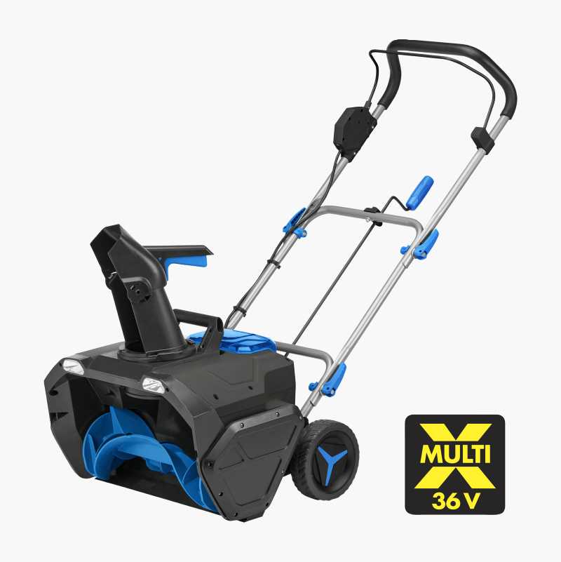

LUMILINKO RYOBI 36V RY36STX53A
Onko näistä ns mihinkään? Ois nyt 400e tarjous (yksittäiskappale myymälässä)..
mulla on käytännössä varmaan sama vehje mutta eri merkkisenä eli ryobin akku linko ja näistä pienistä akkuvehkeistä ei taida yksikään olla vetävä joka tavallaan kyllä hyvä asia sillä paksulla lumella itse voi omalla työntönopeudella "säätää" lingon kuormitusta eli kävelemällä nopeammin umpihankeen saa koneen myös nopeammin tukehtumaan tms.
minulla tuo ryobin akkuvehje kestää juuri sen verran että saa nopeasti suurimmat veke 30m tiestä ja vähän pihaakin mutta ei sen enempää.
se pitää heti sanoa että noissa kaikissa joista laitoit linkin niin on muovinen tuo heittokierukka niinkuin mullakin ryobissa niin se on tosi kakka.... ja varsinkin jos tie on hiekka tie tms niin mulla linko heittelee talvella ainakin niin "puolet tiestäkin" mukanaan (routa nostaa kiviä tms sopivasti) ja mullahan meni tuo muovikierukka säpäleiksi runsaan kuukauden kuluttua ja talvella kun monella muullakin käy samoin niin toimitusaika uudelle kierukalle oli puolisen vuotta...
suosittelen siis vähintäänkin kahdella akulla olevaa mallia ja sellaista jossa kierukka on terästä tms ja sen lapoina on kumia tms niin silloin se sietää paremmin kiviä yms ja kaksiakkuseina sillä saa jo märkääkin lunta varmasti pihalta veke :)

Niin, siis Ryobi MAXPOWER RY36STX53A-160 36V 6Ah akkulumilinko | Karkkainen.com verkkokauppa tämä malli paikallisessa liikkeessä 399e, niin sillä mietin..
Oli kasattunakin. Muovisen oloinen, kestääkö nuo mitään nuo "kuupat"? Käyttötarve olisi nimenomaan isommille kertalumimäärille; pikkumäärät kolaan vauhdilla itsekin..

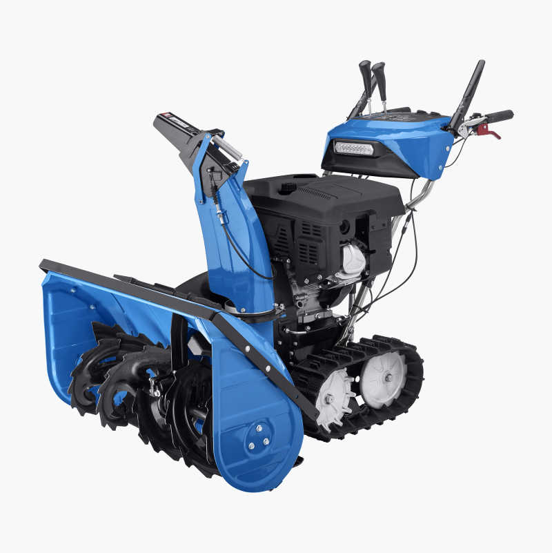

Mikäs on lumilinkojen "Kränzle"? Joku vetävä telavehje saisi olla, tulee asfalttipihalle. Löytyykö hinnassa 1300-1600 eur?
Honda tai Yamaha varmaan, nelisen tonnia niistä joutuu köyhtymään. Oiskohan tuossa hintaluokassa sit joku Husqvarna tai Biltema hyvä..
Hydrostaatti on ehdottomasti ykkösjuttu lumilingossa. Taitaa löytyä hydrovetoisia moneltakin valmistajalta, mutta hintalappu on monelle liikaa. Aikaisemmin oli Bilteman isompi telalingon hinta 2000 € ja aivan törkeän hyvä hinta/laatu suhde. Mutta siitä paljastui joku suunnitteluvirhe ja ja se puhalluskaukalon pellit ja torvet kului puhki jo ensimmäisen käyttökauden aikana. Näkyy niitä vieläkin myytävän Ruotsin Biltemassa. Jos uskaltaa ottaa ja kestää, niin loistava valinta.

Suurimmasta osasta samaa mieltä.Itse hommasin ensimmäiseksi lingoksi akkuvehkeen MAX POWER 36V hiiiharjaton 2-vaihelumilinko, 56 cm (2 x 5,0 Ah) | RYOBI | RY36STX56A-250 ja yhden päivän kokemuksella muutamia huomioita.
-Kallis + akut arvokkaita
+käynnistys helppoa
+hiljainen eikä käryä
+portaaton nopeuden säätö
+kaksivaihetoiminta metallikierukalla ja metallikuupalla
+portaaton kierukan nopeus
+säätö helppoa ja pysyvät paikoillaan
+helppo ajaa yhdellä kädellä ja säätää samalla
+valo kuupan etureunassa
-/+ teho riittävä pakkaslumeen,tarkentuu talven edetessä
Sama kone täälläkin, allekirjoitan mainitsemasi. Parin vuoden kokemuksella muutama lisähuomio:
+ Tehokas, en ole saanut hyytymään vaikka välillä lentää loskakin
- Akut kuluu äkkiä ja lämpenevät paljon. Pihaa vajaa 200m2 ja 2x5Ah ja 2x6Ah akut on käytännössä aina tyhjät, jos lunta on vähänkään enemmän.
- Torven sivuttaissäätöä en ole saanut toimimaan toivotusti. Voi olla, että säädöt on perseellään, mutta ohjauksessa on iso välys eikä torvi mene ääriasentoihin, ellei auta kädellä.
- Torvi voisi kääntyä vielä enemmän, jolloin voisi ampua myös hieman takaviistoon.
- Laite ei lähde aina liikkeelle, jos ajokahvaa käyttää hetkellisesti ylhäällä. Uudelleen kytkemällä lähtee, mutta ärsyttää, kun laite ei tottele kahvaa aina. Sama ongelma on Ryobin vetävässä ruohonleikkurissa, eli varmaan sama ajologiikka molemmissa?
Edit: Kappas. Katsoin linkin huonosti. Näköjään tullut pienempi malli, jossa torven säätö kammella. Omat huomioni koskivat siis sitä vanhempaa 61cm mallia.
