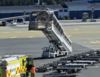

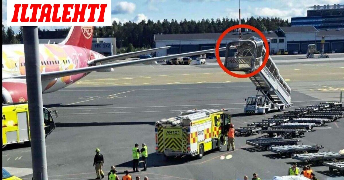

Uutisessa kuva kertoo kaiken kone on oikealla viivalla portaat väärässä paikassa. Rajaviiva menee kärryrivistön välissä.
Finavialla pitäis olla tarkastelun paikka tavarat on turhan levällään (myös tuossa ATR tapauksessa).

Helsinki-Vantaan lentoasemalla tapahtui torstaina onnettomuus, kun lentokoneen siipi osui porrasautoon. Tapahtuneesta ei aiheutunut henkilövahinkoja.
Kuva , rajaus linkisi, lukija kuvasta.
Turhan tiukka rajaus tuossa ei näy viiva jota pitkin koneen pitäisi kulkea ja myös alueen reuna ei näy muuten ok:)
Toivottavasti unelmakoneen hiilikuituihin ei tullut vaurioita, seutulan pläkkäri ei varmaan osaa korjata vaan täytyy tilata paikalle amerikkalainen erikoismies.
