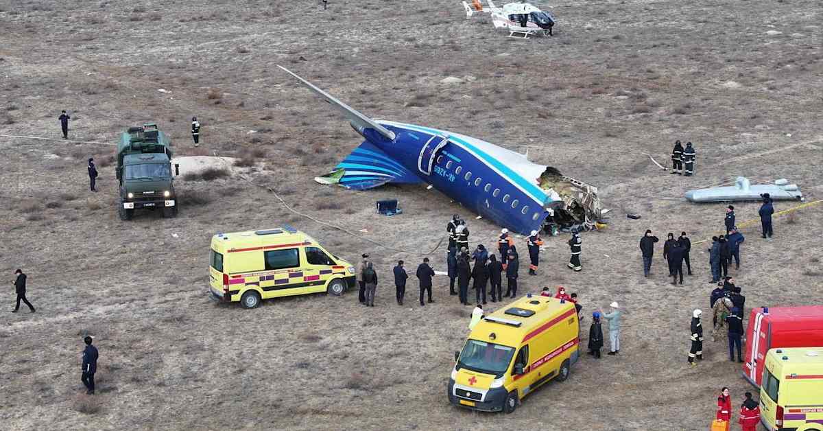

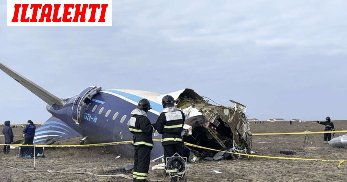

Kazakstanissa putosi eilen lentokone. Koneessa oli eri tietojen mukaan 70 - 110 ihmistä, joista ainakin muutama kymmenen on selvinnyt hengissä. Ensitietojen mukaan olisi osunut lintuparveen, mutta muutama seikka sotii hiukan tätä teoriaa vastaan.
Matkustajalentokone syöksyi maahan Kazakstanissa, kertovat Venäjän valtiolliset uutistoimistot Tass ja Interfax.
Kazakstanin viranomaisten mukaan kone oli matkalla Azerbaidžanin pääkaupungista Bakusta Venäjän Groznyin kaupunkiin. Kone syöksyi lopulta maahan lähellä Aqtawin kaupunkia Kazakstanin lounaisosassa.
Viranomaisten mukaan onnettomuudessa on kuollut ainakin 38 ihmistä. Lisäksi 29 ihmistä selvisi onnettomuudesta.
Huomioitavia asioita:
  • osuma lintuparveen olisi tullut matkalentokorkeudessa, mikä on hyvin harvinaista
  • lentokoneesta otetuissa lähikuvissa näkyy hyvin paljon pieniä reikiä koneen rungossa
  • lentokone ennen mahansyöksyä nosti ja laski koneen nokkaa monta kertaa eestaas, eli korkeusvakaajan toiminnassa on saattanut olla jotain häikkää eikä konetta saatu kunnolla ohjattua hätälaskuun
WSJ epäilee, että Venäjän ilmatorjunta on ollut osallisena onnettomuudessa:
Kazakstanin lentokoneturma oli ”todennäköisesti” Venäjän ilmapuolustuksen aiheuttama, uutisoi yhdysvaltalaismedia Wall Street Journal.
Azerbaijan Airlines -yhtiön matkustajalentokone putosi keskiviikkoaamuna noin 3 kilometrin päässä Kazakstanin Aktaun lentokentältä.
WSJ perustaa tietonsa ilmailualan turvallisuusyritys Osprey Flight Solutionsin arvioon tapahtumista.
– Hylystä kuvattu video ja Lounais-Venäjän ilmatilan turvallisuusympäristön olosuhteet viittaavat siihen, että lentokoneeseen on mahdollisesti osunut jonkinlaista ilmatorjuntatulta, yhtiön tiedustelupäällikkö Matt Borie kertoi WSJ:n mukaan haastattelussa.
Eiköhän siellä ole reservimiehistöt (oikeat osaajat lienevät Moskovaa puolustamassa) ammuskelleet kaikkea mikä liikkuu, kun Ukraina on lähetellyt drooneja. Siinä sitten on tämä kone tutkasta valikoitu kohteeksi.
Hydrauliikka lienee pikkuhiljaa kadonnut ja konetta on ohjattu moottoreilla, Phugoid-liike on datasta aika selvä ja videoista myös.
