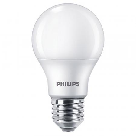

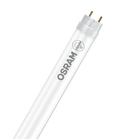

Airam Pro sarjan E27 (9W) lamput sammuilee ainakin sillä tahdilla, että voisipa vaihtaa merkkiä. Olisikohan Philipsillä vähän järkevämällä käyttöiällä olevia lamppuja tarjolla? Airam Pro ei montaa kymmentä tuntia kestäneet kun sammuilivat satunnaisella tahdilla.
Vai onko jotain parempia vaihtoehtoja valkoisella valolla ja noin 5W teho luokassa?
Ehkä samalla yllä mainittuja putkia talliin 6kpl. Philipsiä pitänyt kovana putki valmistajana, mutta ei tuo Osramikaan varmasti huono ole.
Mun kokemusten mukaan Osram on selkeästi huonoin tunnetun brändin lamppuvalmistaja..
Sen sijaan noiden Airamin Pro Led lamppujen kanssa ei ole ollut mitään erityisiä ongelmia, noin lyhyellä käyttöiällä tulee mieleen että siellä olisi sähkössä jotain vialla.
Sähkössä tuskin on vikaa kun kaikki muut toimii loistavasti. Airam Pro sarjaa hajonnut töissä ja kahdella kaverilla samoilla oireilla hyvin lyhyellä reilusti alle 1000h poltolla, sikäli itsellä ei luottoa noihin enää pätkääkään.
Nyt hankittuna Philipsiä ja Osramia tilalle katsotaan mikä on muutos kestoikään.
Airameita on hajonnut eniten, mutta voi johtua siitäkin että niitä on myös käytössä eniten. Yksi E14-kantainen hajosi parin kuukauden jälkeen, ja filamentti-Airam kesti parisen vuotta. Superteho kesti ulkovalona noin viisi vuotta.
Muitakin lamppuja on hajonnut. Keittiössä oli yhteensä yhdeksän Northlightin E14-kantaista vuodelta 2013. Niistä hajosi ensimmäinen vuosi sitten ja sen tilalle tuli tuo lyhytkestoinen Airam. Sittemmin kaksi muutakin Northlightia on hajonnut ja korvattu Airameilla. E27-kantainen Northlight kesti 6 vuotta. Ikean lamppu kesti ulkovalona noin viisi vuotta.
Aivan ensimmäinen meille tullut led-lamppu toimii yhä. Ikää sillä täytyy olla jo ainakin kymmenen vuotta.

Saako tuohon näppärästi jonkun Led putken pelittämään ilman isompia muutostöitä? 59-60cm putkia syö.
Vaikka tuollaisen
Tai minkä tahansa muun 18W T8 -putken paikalle menevän led-putken jonka mukana tulee tuollainen sytyttimen paikalle ruuvattava palikka.
Ehdottaisin kuitenkin että tekisit sellaisen muutoksen tuohon valaisimeen että poistaisit kondensaattorin (liittimessä kiinni oleva neliskanttinen möllykkä) koska ne lisäävät tulipaloriskiä ikääntyessään.
Tämän lisäksi voi katkaista kuristimeen (iso rautamurikka) menevät kaksi johdinta ja yhdistää ne toisiinsa luotettavalla liittimellä (kuten esim Wago 2273 tai vastaava) mikäli haluaa poistaa turhan lämmönlähteen ja parantaa valaisimen hyötysuhdetta.
Kuristimen ohittamisen jälkeen perinteiset loisteputket eivät enää toimi valaisimessa.
