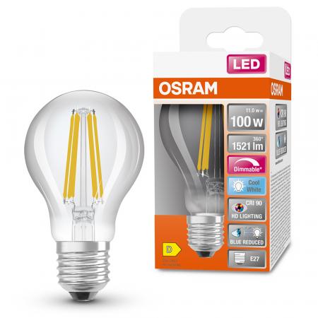

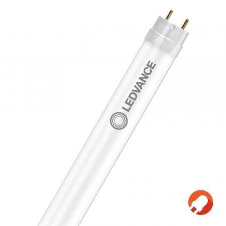

Et pysty paria putkea laittamaan jolloin ne lumenit tuplaantuis?
Jos D-luokka kelpaa niin vaihtoehtoja on aika paljon.
Ja putkella pääsee B-luokkaan

No hakee 940 eli 4000k ja CRI90+.
