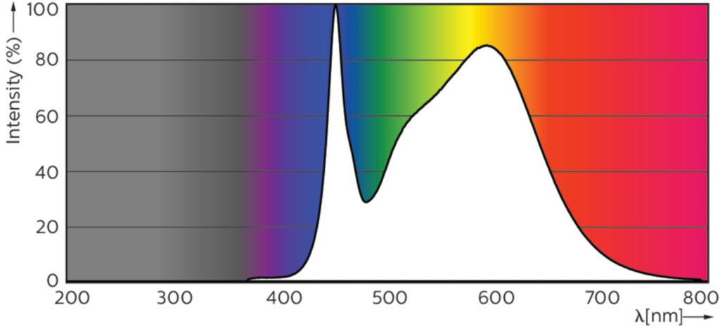

Riippuu LED:eistä ja loisteputkista. On surkeita LED:ejä ja toisaalta on putkia 9-alkuisella koodilla, 940 putki näyttää aika kivalta.
No ison valmistajan Ra 80 ledit näyttävät silti paremmalta kuin 900-sarjan loisteputket. Ledeissä ei ole samanlaista piikikästä spektriä kuin loisteputkissa.
940 loisteputki
daeb376a09ca4b14a5bea4a300db2733
840 LED putki
7ac83fdedf3c4c41b215a6ea0075d658
