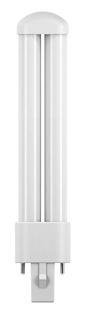

Lediversioita putkien tilalle tässä katselen. Nämä ilmeisesti ainakin käyvät sujuvasti tilalle, vaikka valaisin itsessään olisi sellainen, että putkipaikat on sarjaan kytketty:

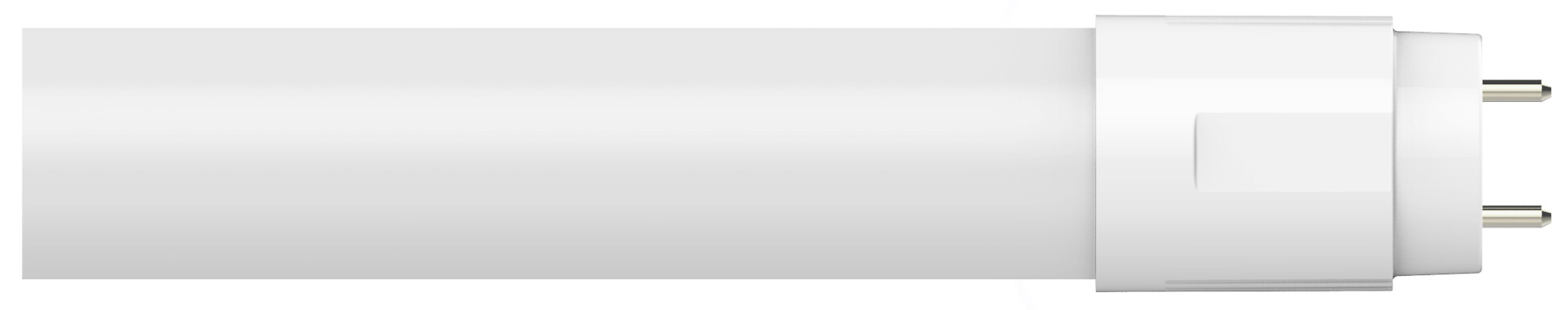

Ilmeisesti tuo loisteputkien korvaaminen LED loisteputkilla on simppeli homma, eli vanha loisteputki ja sytkä pois ja tilalle LED loisteputki ja sytkä?
T8 kantainen 590mm 18W 1350lm loisteputki hajosi (86-vuoden valaisin) ja katselin sen tilalle LEDiä.
Eli tämän:
voi korvata tällä:
Tässä ketjussa oli juttua että koska tuo LED suuntaa valon paremmin, nuo valotehot vastannevat toisiaan tai LED on jopa kirkkaampi vaikka arvo on pienempi? Keittiössä saa olla valoa, koska hämärässä on ärsyttävä ähertää. Airamilla olisi 1500 lm pro LED, mutta saatavuus vähän heikkoa joka paikassa. Onkohan tuo sitten järkyttävän kirkas keittiön tasojen valaisuun?

Joo, jos on loisteputki valaisin jossa on sytytin, menee led korvausputki ihan heittämällä tilalle kun vaihtaa samalla sen loisteputken sytyttimen ledputken mukana tulleeseen osaan, jossa on yleensä sulake sisällä.
Tavallisessa loisteputkivalaisimessa jossa ei ole heijastinta, ei led putkella jossa on puolet pienemmät luumenit käytännön valovoima muutu juuri mihinkään.

Itse ostin Sellon Prismasta 2 kpl 59-senttisiä Airam LED-loisteputkia keittiön työpöytävalaisimeen
Valikoimaa oli aika paljon, mutta Pro -mallia en etsinyt enkä huomannut (otin ensimmäisen sopivan).
Oikein hyvä tämäkin on ollut.
Mukana tuli sytytin, joka pitää vaihtaa loisteputkisytyttimen tilalle.
