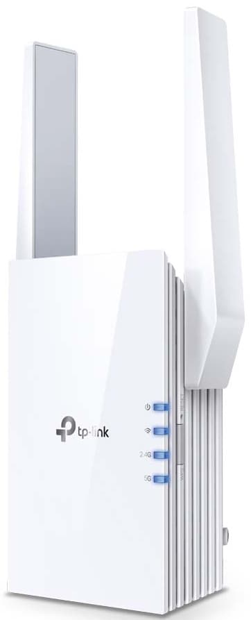

Tämä Tp-linkin härveli ilmeisesti on easymeshiin yhteensopiva. Ainakin on RE700X ja tämän pitäisi olla sisuksiltaan kai sama laite vaan eri kuoressa. Onko kokemuksia siitä tai mistä tahansa muusta easymeshiin yhdistyvästä verkon laajentimesta?
