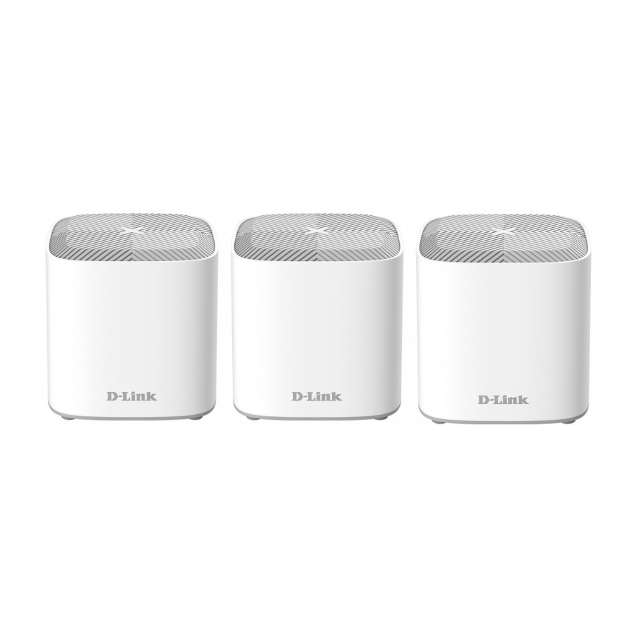

Tuossa olisi aika edukas 3kpl mesh pakkaus. Onko mitään kommentteja ?
Arvostelujen perusteella melkoisen kyseenalainen.
Riittäisikö kahden setti?
Näissä on hyvää se, että voi lisätä minkä tahansa Deco-sarjan laitteen mukaan verkkoon. Luultavasti molemmissa kaksi riittää isompaankin kämppään. Ainakin ylemmän luulisi riittävän. Alemmasta on verkkiksen sivuilla myös positiivisia arvosteluja (se toinen arvostelu ei ole minun), siellä vain kalliimpi.
Gigantissa on myös TP-Link Deco X10 3kpl tarjouksessa, mutta jätän linkittämättä kyseisen kaupan kokemusten perusteella.
