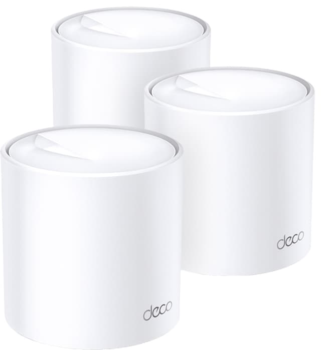

Kuituyhteys kytkeytyy lähi viikkoina ja laitteistona paikallinen puhelinyhtiö tarjoaa genexis pulse ex600 vehjettä kuitupäätteen perään. Tähän saisi sitten ostettua 124€ kpl hintaan lisää purkkeja mesh verkkoa varten. En löytänyt mitään käyttö kokemuksia noista genexsiksen vehkeistä. Onkohan kyseessä kyseessä minkälaatuiset vehkeet?
Gigantissa olis tarjouksessa tällaiset setit niin saisiko varma toimisemman mesh verkon jommalla kummalla näistä? Vaatimuksena olisi, että verkko yltäisi noin 30m päähän piharakennukseen missä peli käytössä pc ja mahdollisesti ps5. Mihin ratkaisuun viisaammat päätyisivät?

Parantaisiko tämä sitten tilannetta? TP-Link Deco X-50 reititin ulkokäyttöön - Gigantti verkkokauppa

Tuohon ulkoreitittimeen joutuisit kuitenkin vetämään kaapelin sisäseinältä ulkoseinälle niin saman tien laittaisin siihen jonkun langattoman sillan ja vastapään ulkorakennukseen.

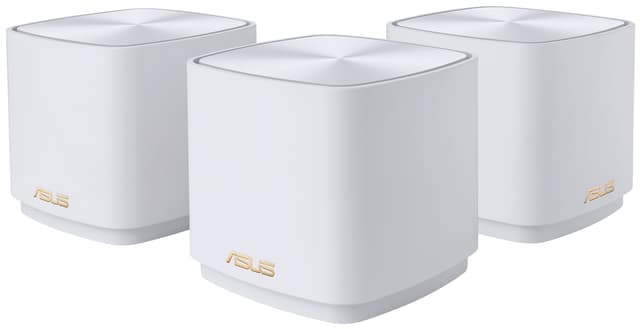

Asuksen wlan purkit on TP-linkkiä parempi, kunhan ei mene aktivoimaan datojen lähetystä päälle. Eli tuon datalähetyksen laukaisevat toiminnot ovat DDNS, Remote Connection (ASUS Router APP、Lyra APP、AiCloud、AiDisk), AiProtection, Traffic analyzer, Apps analyzer, Adaptive QoS, Game Boost and Web history. Salaa reititin ei tuota tee, vaan sieltä tulee ihan selkeä ilmoitus toimintoja käyttöönottaessa. Tai en tiedä, minullakin oli joku Alexa suostumus annettu, vaikka sellaista en tiedä antaneeni. Asetuksista suostumuksen pystyi kuitenkin suostumaan.
