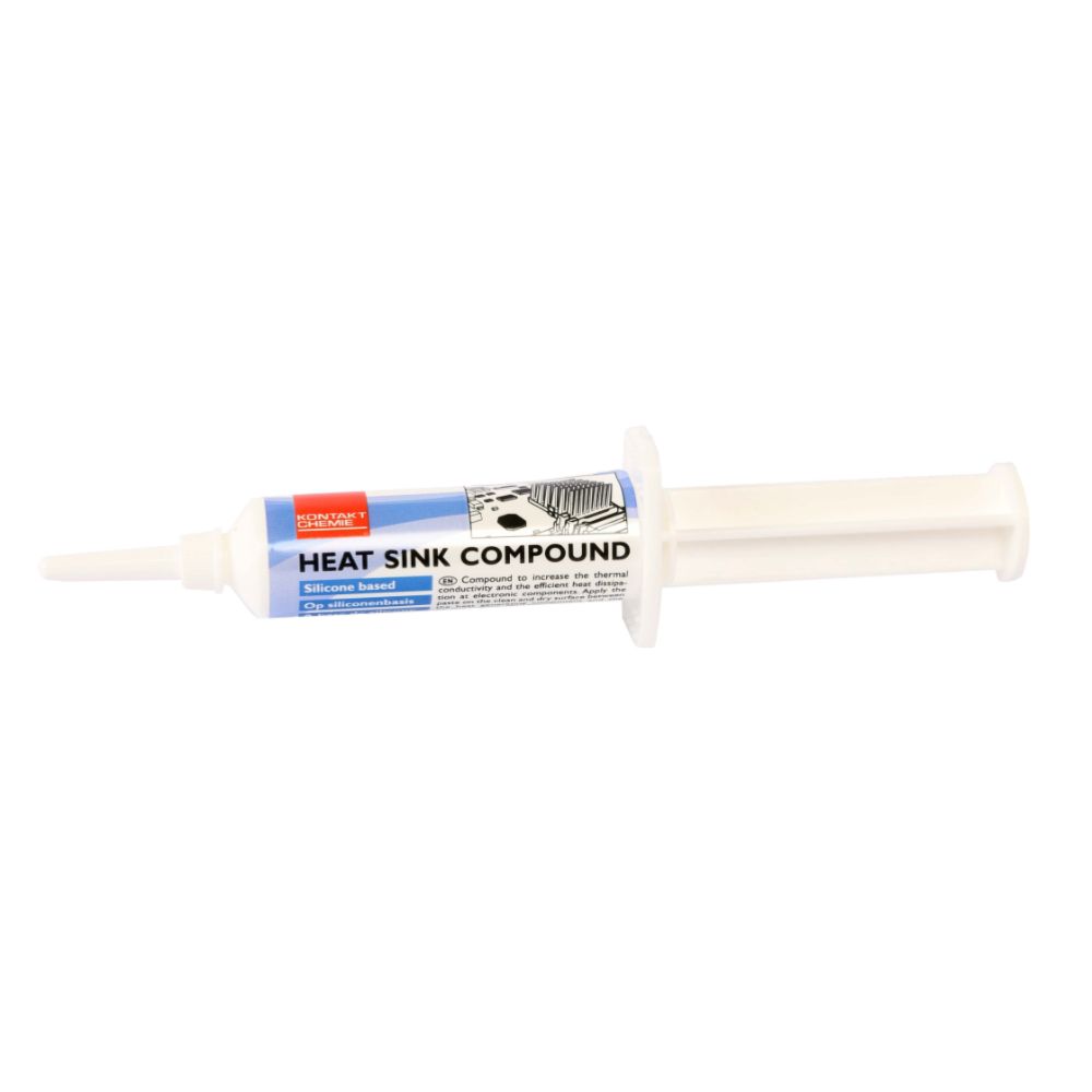

Onko kokemuksia tuosta CRC:n tai noista muista vastaavista isommista piitahnatuubeista? Millaisia eroja ns. normaaleihin pieniin piitahnatuubeihin verrattuna?
Mä oon käyttänyt teollisuuspiitahnaa isosta tuubista jo 15 vuotta normiasennuksissa. Vähän jähmeempää kuin normaali valkoinen PC-käytön piitahna, mutta toimii hyvin peruskellotuksissakin nykyisissä lämmönlevittäjällisissä prossuissa. Tietyt piitahnat on ilmeisesti todella jähmeetä tavaraa, eikä varmaan käy.
Kovemmat ylikellottelut tai suorat ydinkontaktit on tietysti asia erikseen ja niissä käytössä MX4 tai nestemäinen metalli.
Puuilosta Ipaa n. 4€/litra vastaavaan käyttöön kuin apteekista, ja riittää vuosiksi.
