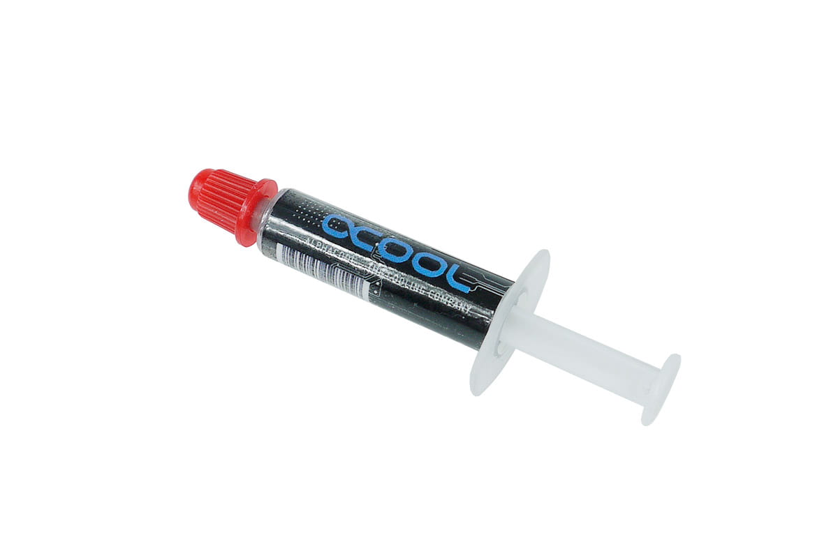

Onko kukaan testannut tätä Alphacoolin Apex 17w/mK Thermal greasea? Ei meinaa löytyä mitään testejä kyseisestä tuotteesta...
Huonosti löytyy toistaiseksi testejä. Youtubessa joku testaili muutamaa tahnaa Raspberryllä, Apex ei muistaakseni siinä erityisemmin loistanut. Tällaisen löysin, jossa verrataan Noctuan tahnaa Apexiin. Apex ei ihastuttanut tätäkään kokeilijaa:
Noiden perusteella ei vielä kannata lopullista käsitystä muodostaa, mutta ei taida Apex mitään ihmeainetta olla.
