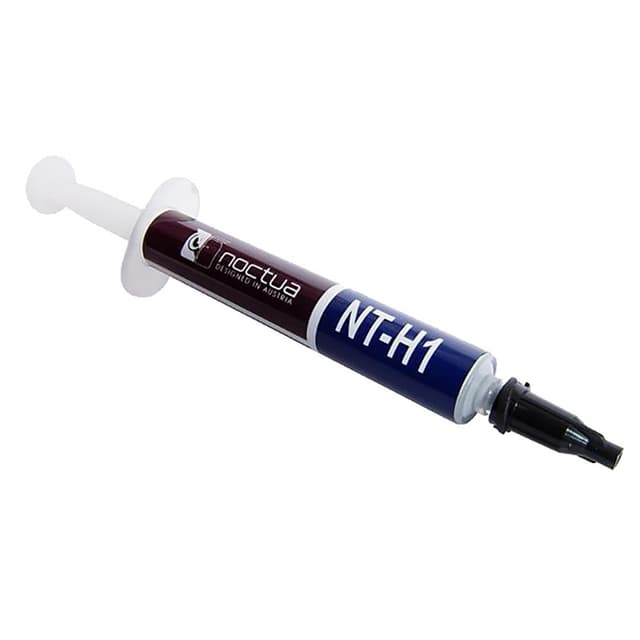

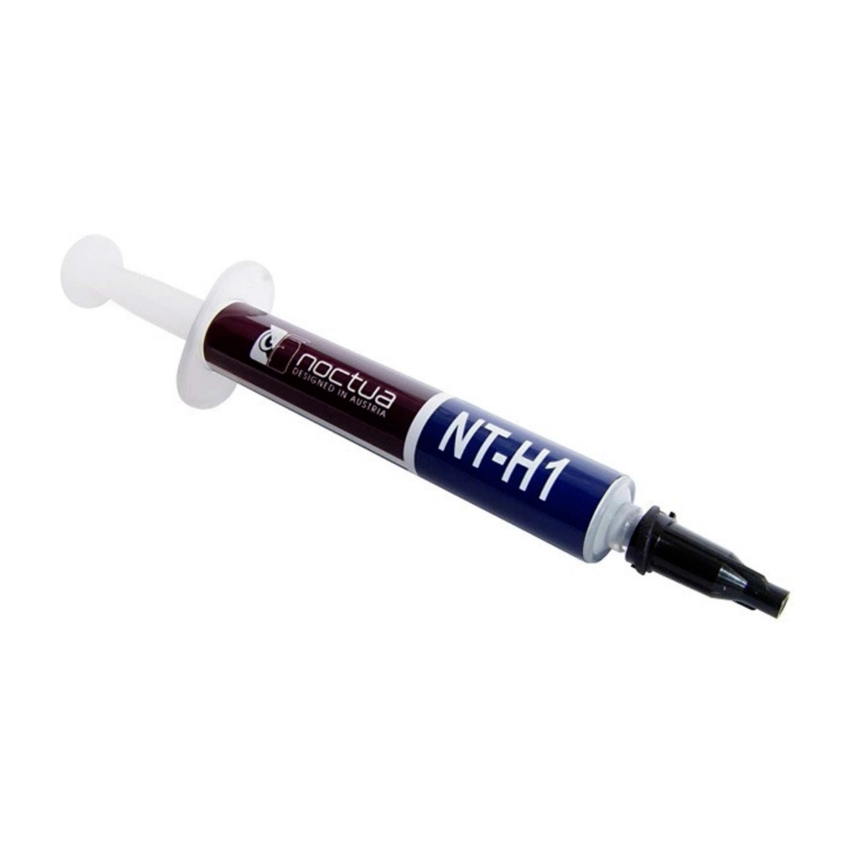

Jos Power löytyy läheltä, niin kannattaa katsastaa olisiko lähimmässä myymälässä Noctuaa varastossa:
Myös Gigantilla on ainakin osassa myymälöitä NT-H1 sekä MX-4:

NH-H1 on ollut ihan hyvä valinta, (Örmgh :vihellys:, sitä tullut aina Noctuan Coolereitten muka) riittoisa putkilo. Helppo levittää elmukelmun avulla ja helppo siistiä myös pois. Onkohan tuota NH-H2:sta jo nykypaketeissa niin en tiedä. Ero lämmöissä kait mitätön.

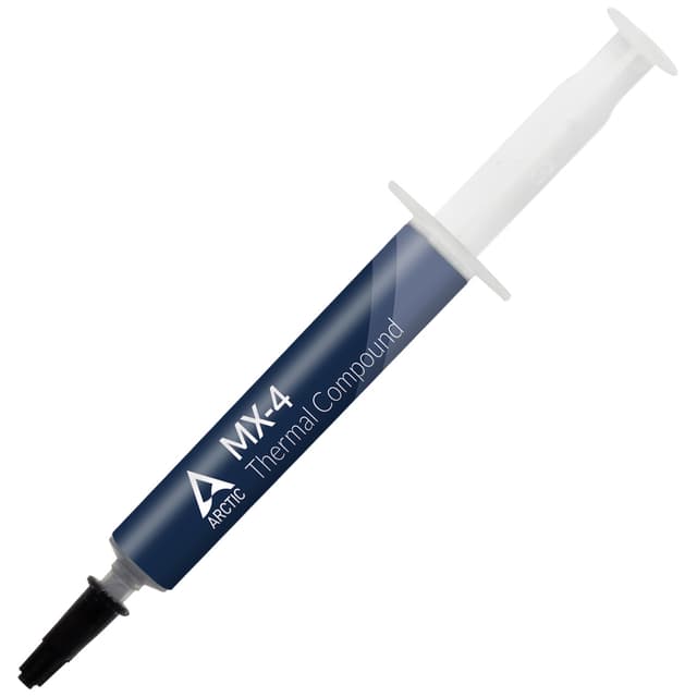

GC-Extremiä laitoin silloin MX-4:n tilalle ja hyvin pysyi. Myös prossussa myös riitti, että kerran laittoi.

Varmaan parempi käyttää ihan tarkoituksen mukaista tahnaa, sillä esim. MX-4 on yli 15-kertainen lämmönjohtavuus (8,5 W/mK vs 0,55 W/mK)
