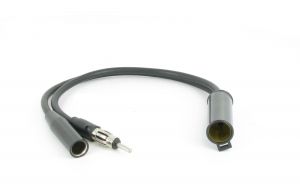

onko muka perkule totta, ettei koko suomesta / lähimaistakaa löydy tällästä johtoa / adapteria? :rofl2:
Eli saisi auton antennijohdon urospään, sekä uudesta antennista lähtevän urospään liitettyä helpoiten toisiinsa. Ettei täydy koko helveti johtoa ruveta vetämää? :wtf:

Kyllähän kai tuokin sopii, jos vaan tuo toinenkin pää on normaali kokoinen? Näyttää hieman pienemmältä / toinen isommalta :tup: ja teippaa tuon uros liitännän sitte vaikka.
Tuolta autoviihteeltä olen kysynyt aikasemmin jo tuollaista adapteria, mutta sanoivat ettei ole sopivaa :oops:
Mutta oliskohan mahdollista se että ostaisi johdon jossa on uros- ja naarasliittimet ja laittaisi vaan tuohon uros päähä adpterin joka muuttaa sen naarasliittimeksi? voi kyllä tulla sekava soppa ja mitä enemmän liitoksia sitä enemmän häviötä.

Sainpi tuon hondan kattoverhoilun irti, ja tollaset tuli vastaan..
Tämä musta on varmaan miinusjohto? Ajattelin jos tällänen antenni siihen tulisi CT27UV29 universaali DIN kattoantenni
niin pitäisi varmaan jonkunlainen adapteri olla tuohon välliin, että saa nuo päät yhdistettyä? ei taida irrotettavia olla nuo antennin johdot?
Taitaapa olla tuo "musta" plusjohto. Äkkiseltään sanoisin että on siis antennivahvistimen sähkönsyöttö, ja antennin sekä vahvistimen on tarkoitus maadottua auton runkoon tuon sahalaitaisen pinnan kautta joka on kattopeltiä vasten.
Sitä nyt voisi testata vaikka niin että laitat radion päälle soittamaan jotain kanavaa joka kuuluu jotenkin, sitten jollain hyppylangalla koitat tarjota tuohon antennin runkoon maadoituksen. Jos ääni paranee selvästi kyse on maadoitusongelmasta, jos ei vaikutusta, niin silloin se vahvistin voi olla rikki.
Sähkökynällä tms kannattaa myös tarkistaa että tuleeko tuohon vahvistimen johtoon sähkö.
