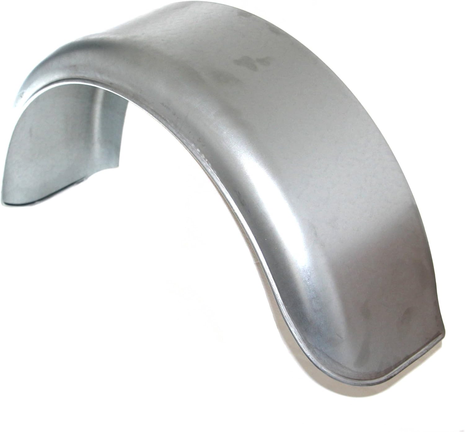

Tarve olisi ns, peräkärryn lokasuojille seuraavanlaisilla spekseillä: peltiset ja malliltaan pyöreät, leveys vähintään 250mm, rengas, jonka halkaisija noin 680mm pitäisi mahtua sisään, muttei kovin väljästi sentään. Olisiko kellään tietoa, mistä löytäisi tällaista Suomesta tai euroopasta? Jenkeistä toki löytyy, mutta postit maksaa kohtuuttomasti. Tai jos ei valmista löydy, tietääkö joku, mitä kautta voisi teettää. Malli kutakuinkin tällainen, mitä hakusessa:
Edittiä: Ja just kun päiväkausia oli etsinyt ja miettinyt, löytyi sopivat Saksasta.
