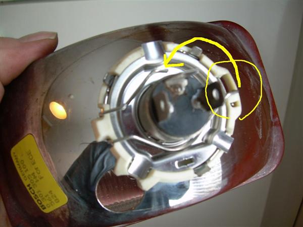

Audi 2003 ja xenon pykii. Vika on sytyttimessä eikä ohjausyksikössä ja jotkut sanoo että kun sytyttimen vaihtaa pitäisi käyttää merkkiliikkeessä asennettavana jonkun kalibroinnin takia. Onko noin vai onko tuo joku ihme legenda? joku vuosi sitten meni toi toinen puoli ja tuon toisen puolen vaihto oli kohtuullisen kallis marmoritiskillä kun tuosta joutuu ottamaan puskurin irti kuitenkin.
Legendaa. Onko kyseessä a4? Jos on niin vaihto onnistuu ilman puskurin irroitusta. Vaatii näppäriä sormia, että pääsee käsiksi polttimoihin.
TT on kyseessä. mutta onko tuon vaihdossa tosiaan jotain magiikkaa mitä pitäisi käydä kalibroimassa jossain? tuohan on käytännössä piuha missä toisessa päässä on jotain elektroniikkaa
Väitän ettei kalibrointia tarvitse ellei jotain ole rikki. TT:ssä umpio irti, nostaa pöydälle ja vaihtelee polttimot.
Ei tossa mitään polttimoita kuitenkaan vaihdeta. Ihan vaan tuota sytytintä kun varsinkin kylmällä se tuntuu välkkyvän ja sitten sammuu. Kun käyttää parkeilla niin syttyy uudestaan.
Ei. Ja vaikka olisikin niin vagcomi nyt löytyy joka toiselta autoharrastajalta jolla onnistuu koodin syöttö tarvittaessa.
onko tuolla jousella omaa nimeä ja saako sitä ostettua erikseen?
Joku polttimon pidikejousi tjsp se on(eipä olen koskaan tqrvinnut tietää), mutta eipä niitä erikseen myydä, tulee umpion matkassa. Purkaamolta tms. sopiva tai sitten haet vaikka Kärkkäiseltä 1-1.5mm pianolankaa (jousiteräslankaa) ja vääntelet toisen puolen jousen perusteella uuden.
