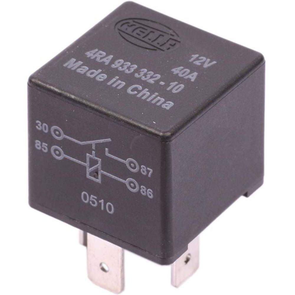

Voinko korvata lisävalojen johtosarjassa tämän releen:
Tällä Hellan releellä:
00E46113BBBBA091050CE34CE34622F4E584A17B
