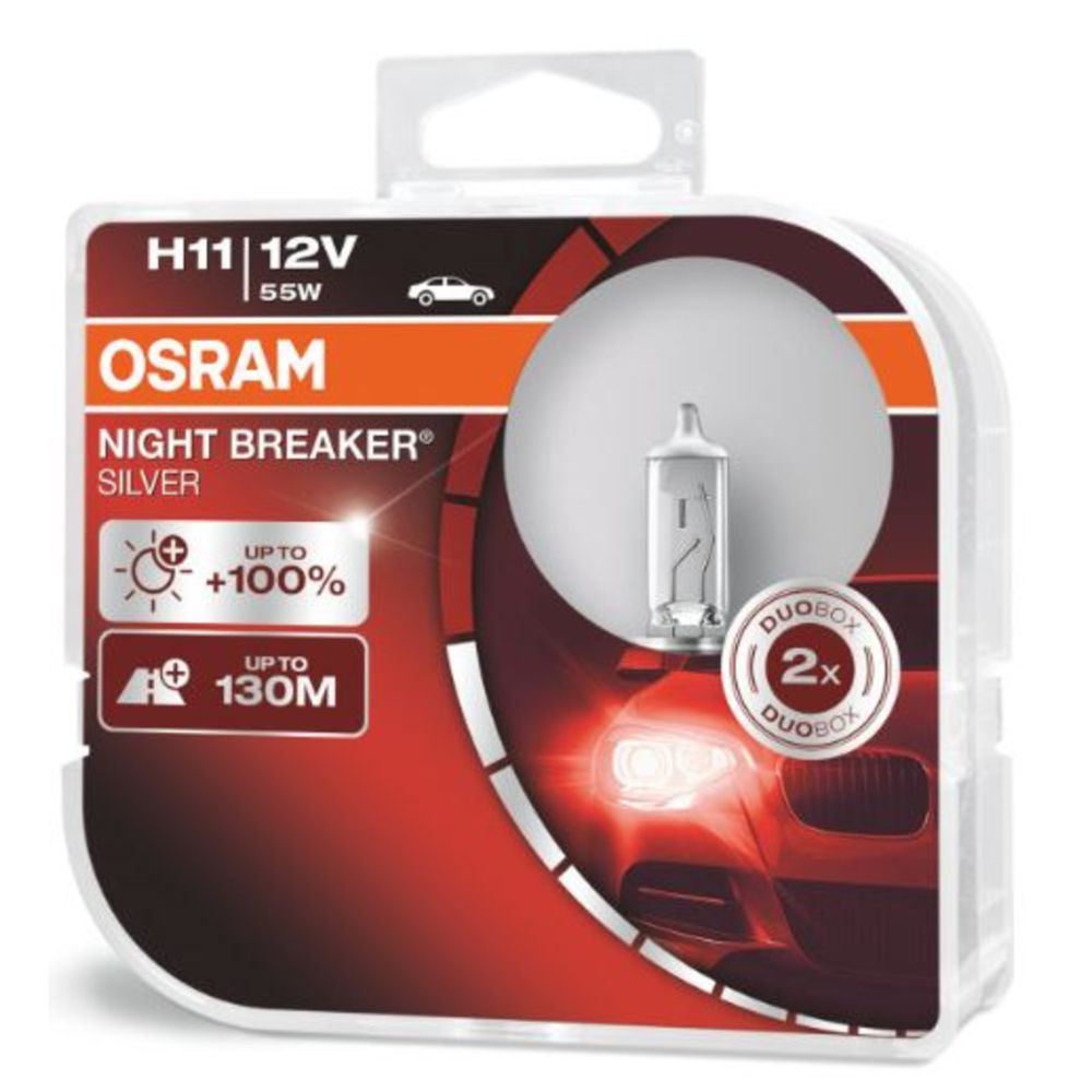

millanen kanta on w211 sumuvaloissa pitäs saadanne keltaset karmeudet kusiset johki toiseen lailliseen tieliikenne sävyyn
mites noissa sumareissa H11 miten herjaako neki sitte samaa mitä esim parkit jos ei ole jotai canbus väyläsiä?
onkohan noi yhtää paremat sinisemmät valkosemmat ku noi orkkikset mitkä kiinni
En osaa itse noista sanoa, mut eikös sumarit ole muutenkin aika kehnohkot? Siis että levittävät valoa vain ojiin laajentaen näin lyhyiden eli päiväajovalon keilaa?
Melko turha tuollaisia 30€ polttimoita sumareihin laittaa. Sumarithan valaisevat vain muutaman metrin päähän auton keulasta. Ja ihan vain muistutuksena, että kirkkaat sumuvalot heikentävät näkyvyyttä pidemmälle tielle. Sumuvalot tekevät kirkkaan valopisteen auton keulan eteen eikä lähivaloilla enää näe niin kauas kuin ilman sumuvaloja. Tämä on ihan hyvä pimeällä maantiellä ajaessa tiedostaa. Kaupungissahan sumuvaloja ei edes tarvitse.
Tässä olisi kyllä lisävalistuksen paikka ihmisille. Vähänkin lumi- tai vesisadetta, niin tuntuu joka toisella olevan etusumuvalot päällä. Jouluna tuli ajeltu vähän pidempi reissu eteläisen ja pohjoisen Suomen väliä, niin todella monella oli takasumuvalo päällä, vaikka mitään syytä sen käyttöön ei ollut (ja toki siis myös etusumarit vastaantulevilla). Toki mukavaa että ajatellaan turvallisuutta, mutta kyllähän se häikäisee kanssa-autoilijoita jos turhan tautta pitää päällä. Etusumarit moottoritiellä vasta turhat ovatkin, ja erityisesti lumisateessa, kun valaisevat sen pari metriä lumipöllyä ja haittaavat muuta näkyvyyttä. Olenkohan itse laittanut kerran tässä vuoden aikana sumuvalot päälle. Silloin oli todella sumuista, ja laitoin heti pois kun niille ei ollut enää tarvetta. Olivatkohan varmaan vartin päällä kaikkineensa.
siis otan sumarit vaan sen takia lediks ku emrssussa on lähtö laskenta ovet kiinni tai aukasee syttyy kaikki valot niin sumarit on kusikeltaset ei hyvä! sen takia!
Juu en siis tietenkään sinun tilannetta kritisoinut. :) Ihan yleisellä tasolla vain tielläliikkujilla tuntuu olevan vähän hankala hahmottaa milloin sumuvalot ovat oikeasti tarpeelliset.
