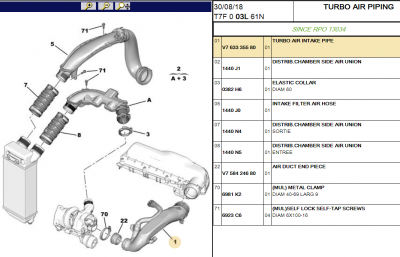

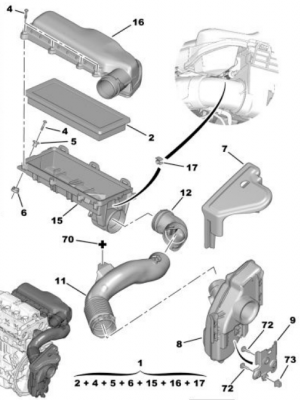

Miten päin ilmanotto oikein menee tässä 1.6l THP koneessa, turbo ottanee ilmansa tokan kuvan putken 1 kautta, mutta mitä kautta mahtaa mennä normaali ilmanotto?
Lisäksi missä mahtanee sijaita MAP anturi tässä koneessa?

Ilma otetaan siis osalla 8, sitten se menee putkien 11 ja 12 kautta ilmanputsarin koteloon 15 + 16, josta se sitten lähtee alemmassa kuvassa puhtaana turbon kompressorille putkella 1. Turbolta ilma lähtee sitten välijäähdyttimen kautta imusarjalle.
Turbokoneessa kaikki ilma menee ahtimen läpi, eli tuo on koneen ainoa ilmanottokanava. "Manifold Air Pressure"-anturi löytynee imusarjasta. :tup:

Kiitokset :thumbsup:
Itselläni ei ole ollut aikaisemmin muita kuin vaparikoneita, niin olin hieman hukassa miten tuo ilmanotto toimii turbokoneissa. Pitää katsoa samalla kun vaihdan ilmansuodattimen, että löytyisikö se anturi jostain imusarjan läheltä.
Itselläni MAP anturi sijaitsee kuvasta poiketen putken 5 loppupäässä, joten säästyypähän isommalta purkamiselta jos jotain tulee.
