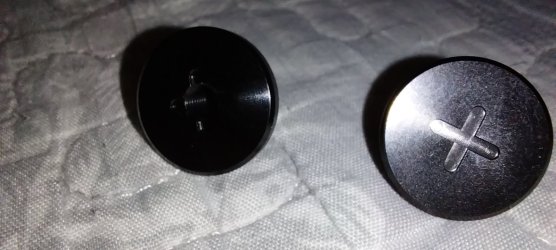

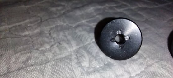

Siis minkälaisilla ja minkä nimisillä työkaluilla tällaista pulttia ja vastakappaletta on tarkoitus operoida?
Toinen näyttää etäisesti ristipäältä mutta ristikuvio on hyvin, hyvin matala eikä edes syvempi keskikohdasta.
Vastakappale taas ihan kummallisen näköinen. Sivuista ei saa pihdeillä kiinni, liian pieni tila.
Mistä työkalut?
Mistä työkalut?
Eikö ihan talttameisseli käy? Kun vaan sopivan levyinen?
Mistä työkalut?
Philips ruuvari ja vasara? Missä tuollaisia edes käytetään? korvaa jollain muulla ruuvilla.
Mistä työkalut?
Cam screw/lock taitaa lähimmäksi mennä. Sille jostain sopiva avain.
Just oikean kokoisen avaimen löytäminen voi olla haasteellista.
Laitoin viestiä kiinalaiselle Aliexpressin chatissä: ''very special tool'' ''rare screwdriver'' ''only factory in China available'' ''I put request for you, friend''
Uskoo saavansa työkalut parin viikon sisällä ja lupasi lähettää minulle.
Ei muuta kun odottelemaan.

Mitä jos teet vaikka jostain kovettuvasta massasta ite siihen työkalun. Vaikka sormille siihen vääntöpuoleen vaan joku nupin tyylinen ratkasu. Ei kai se mitenkään apinanraivomomentissa tarttee olla. Kunhan saa istutettua sen massan siihen kunnolla.
Ennemminkin jostain sopivan kokoisesta Philips ruuvarista vaan kärki poikki tasaisesti niin silloin muodon pitäsi aika lailla vastata tuota. Tai sitten perinteinen kuumaliiman lämmitys sytkärillä ja tökätään kiinni ruuviin.
Ainut tossa tasasesti katkaistussa on ongelmana, jos se alkujaan on apinanraivoon laitettu, ja vähänkin pehmeetä metallia niin silti repii "ristin" paskaks kun ei saa kun ihan pieneltä osin siitä pinta-alasta kiinni mistä pitäis. Tossa kuitenkin ainakin kuvan perusteella pyöreähkö istuvuus.( tai ainakin keskeltä hieman syvempi)
Mutta toi riippuu todella paljon siitä mikä kireys, ja mihin kireyteen pitää saada.
Tämä, tai sulattaa muovipulikkaa, painaa kiinni ja tekee siitä työkalun ja katsoo mitä tapahtuu. Mitään ei maksa ja mikään ei mene rikki.
jos se on pehmeää niin sitä ei ole saatu laitettua apinan raivolla kiinni ja jos se on pehmeää niin siihen voi lyödä kärjen kiinni. pistää siihen vaikka piirroitusväriä ja sen avulla muokkaa kärjen sopivaksi jos haluaa ruveta hienostelemaan. Tuollainen ruuvin kiristysmomentti tuskin on mitään kummoista koska tuo kanta ei sellaista mahdollista.
Aika pirun kireälle tosiaan on saatava, että säätö pysyy halutussa asennossa. Luurit kuitenkin painavat hulppeat 700 grammaa ilman kaapelia.

Jes. Ei mitään hajua miten nuo kloonaajat on asian hoitaneet, mutta orkkis manuaalista katsottuna ei liene se helpoin homma :)
Samalla tavalla on kiinalaisessakin. Hieman outoa toimintaa laittaa uudet vaihto-osat mukaan kun vaihtaminen on lähes mahdotonta.
Oudolla tavalla lipsahtanut prikka pois urastaan mikä vetää nyt mekanismia itsestään kiinni päin.
Jäädään vaan ihmettelemään josko saisi ne ''very special rare tools'' kauppiaalta.
Luulisi nuo sitten saavan aukikin, kun toimitettu uudet.
Porallahan tuon viimekädessä saa auki jos tuo nykyinen on totaalisen jumissa. Tuosta uudesta vaihtokappaleesta saa oikeankokoisen poranterän valkattua. Tuossa kun ei tarvi edes jenkaa sääliä, kun on uusi vastakappalekin olemassa puhtaine jenkoineen.
Edit: Ruuvin materiaali?
Toki, tai kulmahiomakoneella, mutta jos/kun se uusi pitää saada oikeasti kireälle.
S-etuna tässä kuussa ainakin jyväskylän prismoissa käyttötavara -20% kuponki. niin käykö se PS5 ohjaimeen?
Itse kyllä sahaisin tuohon vain rautasahalla uran syvemmäksi ja talttapäämeisselillä auki.
Lattapääruuvari ja ohutta jumppakuminauhaa pala väliin, for her plea.. pitoa lisäämään / naarmujen ehkäisyyn?
