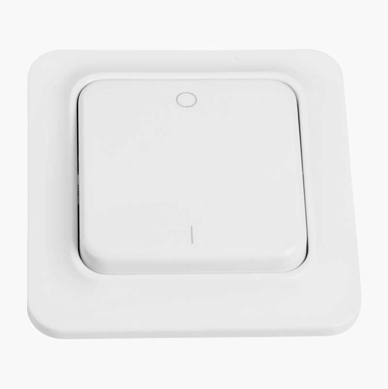

Motonetin esimerkki

Motonetin esimerkki
