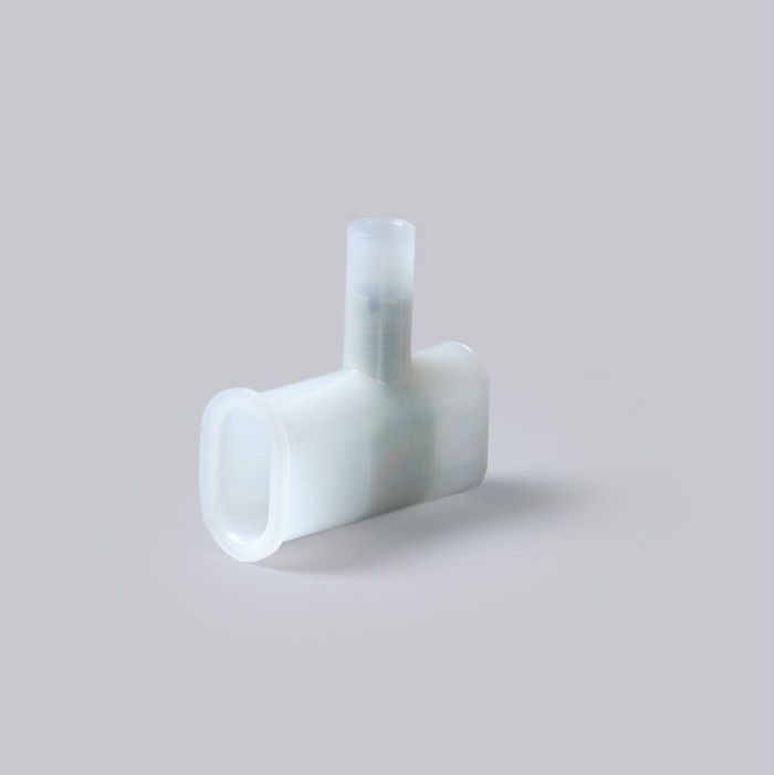

Mikähän on kätevin tapa liittää sähkörasiassa 3-4 kappletta 4-6mm2 monisäikeisiä johtoja yhteen? Kyseessä 12 voltin sähköjärjestelmä.
Ainakaan käytössä olleilla wagoilla, huppuliittimillä tai sokeripaloilla se ei tahdo onnistua millään.
Tähtipisteessä sähkötaulun ja sulakkeiden luona niitä johtoja olen yhdistellyt tämän tyyppisillä kiskoilla:
Varmaan joku piippuliitin toimisi, esimerkiksi tämäntyyppinen:
itse olen käyttänyt wagon 221-615:ta noihin, on kätevin asentaa.
jotkut kaupat myyvät näitä myös irrallisina, google löytää
Ahaa, noita saa nykyään sellastakin mallia että 6mm² mahtuu. Mä olen käyttänyt noista vaan sitä pienempää niin en edes ehdottanut kutosen kaapelille. Tuohan on ehdottomasti kätevin.
Ja nämä ovat käteviä myös jos on tarve tehdä työkaluttomia liitäntöjä keskusten sisällä korvaamaan vaikkapa juuri noita messinkisiä kiskonpätkiä.
Adapterilla 221-510 saa kiinnitettyä noita 6mm2 malleja din-kiskoon tai ruuveilla keskuksen/kotelon pohjaan.
