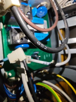

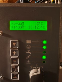

Talon yksi pääsulake oli eilen aamupäivästä palanut. 25A sulakkeet siis. Nibe F1217-10kW on ohjeiden mukaan 20A x 3 sulakkeilla ja ne oli ehjät.
Nyt sitten en muuta keksinyt, niin ohitin pehmokäynnistimen kahdella sähköjohdon pätkällä.
Tosi siisti kompressorin ääni. Ei siis mitään moitetta. Nibe teki käyttöveden 55 asteeseen, tai siis sen ulkovaipan vaan (kaksoisvaippavaraaja).
Siirtyi tekemään talon lämmitystä.
LP-Alarm teksi tuli melkein heti sen jälkeen.
Eli mielessä, että kaivon keruunesteen kiertovesipummpu olisi vain sammunut?
Outo juttu kyllä nyt vähän meinaa olla. Sammutin Niben heti, kun kompura olisi siinä pyörinyt tuon pehmokäynnistimen ohittamisen takia. Ja liuospumppu näytti olevan sammuksissa, kun punainen LP-Alarm vikavalokin vilkkui.

Mutta taas on ilmeisesti pehmokäynnistin hajalla. Kompressorin käynti nimittäin oli aika huono ja kun paineet kasvoi, niin entistäkin ikävämpi kompuran ääni ja sitten pitikin sammuttaa koko laite.
Ohitin sen pehmokäynnistimen kahdella johdonpätkällä, niin nyt käy tosiaan erittäin siistiä käyntiä kompuran sähkömoottori.
Täytyy jostain etsiä uusi pehmo tai sitten joku korvaava juttu, että laite toimisi. Nythän siis kompura käynnistyy heti, kun kytkee virrat päälle MLP:hen. Eikä kompurassa ole minkäänlaisia muitakan suojauksia päällä.
Huono kuva pehmokäynnistimestä:
Nyt kaivosta +2 ja kaivoon -1.
Lämmitys meno (puskurivaraajan jälkeen) 41
Lämmitys paluu 31
Ulkona -11
