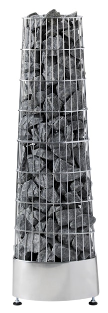

Harvian Kivi -sähkökiuas mykistyi täysin. Ohjauspaneeliin tulee virta ja näyttää lämpötilan, mutta virtanappia painamalla itse kiuas ei lähde lämpeämään enää ollenkaan. Toimiessaan kuului aina pieni ”naksaus”, kun kiuas alkoi lämpeämään, mutta nyt täysin mykkä. Lopetti toiminnan kesken saunomisen, ei tullut savuja tai käryjä.
Sulakkeet tarkastettu sähkötaulusta, kuin myös ylikuumenemissuoja. Onko jollakin vastaavaa käynyt? Kiukaan oma sulake mennyt? Kellokytkin hajonnut?

Ainakin parissa Harvian kiukaassa ohjauskortilla on ollut huonoja/irronneita juotoksia joita olen korjaillut. Ne eivät tosin ole olleet Kivi-mallin ohjauskortteja vaan jotain muita, mutta en yhtään ihmettelisi vaikka tuossakin olisi samankaltainen tyyppivika.
Kivet vielä paikallaan, mutta ymmärtääkseni vastuksia on yhteensä kolme tuossa mallissa, joten millä todennäköisyydellä kaikki pimenee samaan aikaan? :hmm:
Neljä vuotta vanha laite kyseessä.
Enpäs ole ainakaan itse koskaan kuullut, että kaikki menisi yhtäaikaa. Järkiinsä menee yksi ja sen kyllä huomaa, kun kiukaasta ei saa löylyjä siinä missä ennen.
En ole kiukaiden asiantuntija, mutta ensin lähtisin katsomaan, että kontaktorit K1 ja K2 vetää silloin kun pitäisi lämmittää ja sitten siirtyisin triakkeihin. +5V:n ohjausjännite sieltä pitäisi myös löytyä. Veikkaan, että kontaktorit ovat mykkinä, kun et enää kuule naksahdusta, kun pitäisi lämmittää.
Tällainen kytkentä löyty Harvian sivuilta. Pitäisi yksitellen poissulkea mahdollisia vian aiheuttajia.
Joskus on saunan lattiaa lastalla kuivattu niin että on samalla se ohjauksen lytkin hosaistu pois päältä.

Ylikuumentumissuoja on tuossa anturissa. Sekö on mitattu, että kunnossa?
Pari viikkoa sitten siivosin lauteiden alusen ja silloin tuli vedettyä lastalla myös kiukaan alta. Tämän jälkeen olen kyllä kerran saunonutkin, mutta päätin kokeilin silti pääkytkimen toiminnan, vaikka virrat tulevat ohjauspaneeliin... Käytin kiukaasta virrat kokonaan pois katkaisimesta ja laitoin takaisin päälle. Tämän jälkeen kiuas heräsi ohjauspaneelin napista henkiin, mutta rele naksui ainakin kymmenen kertaa peräkkäin silleen ”tak tak tak tak tak tak”. Nyt naksahtaa normaalisti päälle ja pois, sekä vastukset lämpeävät.
Releen vaihdatus ilmeisesti edessä, jos kiuas lopettaa taas toiminnan. :hmm:

*Edit* Ei jokaisella painalluksella lähde kiuas välttämättä päälle, ja välillä melkoisella viiveellä vasta naksahtaa… Välillä taas ihan mykkä, mutta herää henkiin kun käyttää pääkytkimestä virrat poissa.

Kuulostaa hieman epävarmalta toiminnalta. Kyllä tuo käyttäytyminen ohjauspuolelta tulee. Tämä kosketin siellä todennäköisesti "värähtelee" ja saa kontaktorit naksumaan useita kertoja peräkkäin. Olisikohan anturissa jotain hämminkiä?
Harvialla on saatavilla kontaktorin sisältäviä korjaussarjoja myös noille vanhemmille kiukaille, mutta usein on parempi vain korvata se vanha kalkin peittämä roskakori uudella koska sähkökiukaat ovat kulutustavaraa ja korjauttaminen takuun ulkopuolella kallista.
