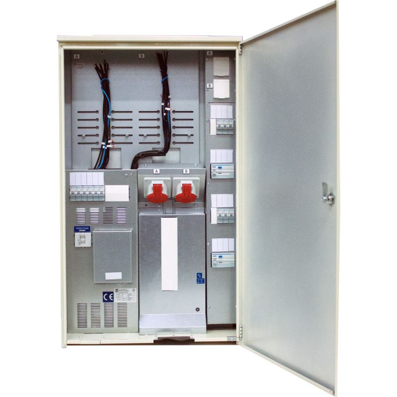

Pääkeskus kiinteistölle, onko normaalia että hallinnanjaolla laitettaisiin 1 pääkeskus toisen talon autokatoksen taakse ja sinne vissiin kulutusmittarit verkkoyhtiön saavutettavaksi ja sieltä sitten vedot molempien talojen tekniseen tilaan ryhmäkeskuksiin? Eli pääkeskukselle AXMK 4x50 ja ryhmäkeskuksille AMCMK 4x35+16 on suunnitelmassa.
Minulle tätä markkinoitiin että tällä säästää enkä ymmärrä miten tällä säästää ja mitä järkeä tässä on joten valaiskaapa minua...
Eli pääkeskus vissiin joku tämmöinen (1039e + jalusta (3426392) 192e)
Kun omien keskusten (ja liittymien) taktiikalla joku tälläinen per talo (749e)
Eli ainakaan keskuksissa ei ole mitään säästöä...
4x50mm2 joutuu vetämään noin 30m ja siitä 20m pistot taloille kun erillisratkaisussa toiselle tasolle 50m ja toiselle ~20m (eli yhteiskeskuksessa pidemmät vedot kun mennään ekan talon "ohi" että keskukselle löytyy kiva paikka, hinnat finnparttia.fi eikä nyt ole sinänsä oleellisessa osassa tässä)
AXMK 4x50: 7,3e*30m = 219e alv0 -> 275e alv255
AMCMK 4x35+16: 8,85*2*20m = 354 alv0 ->444e alv255
vs
AXMK 4x35?: 5,57*70m = 389e alv0 -> 489e alv255
Sitten sähköliittymä, kiinteistöllä on nyt 3x35A liittymä olemassa niin ymmärränkö oikein että tuo pitää upgradettaa 3x35A->3x63A, vai miten hitossa tuo pääkeskus toteutetaan, vai löydäänkö siihen vain 3x63A nallit ja toiselle talolle vain ostetaan 'uusi' 3x35A eikä tuo pääkeskus sinänsä näyttele liittymävalinnassa mitään roolia? Edellisessä paritalossa jossa asuttiin oli yhteinen keskus ja meillä 3x35A nallit ja kk-maksut meni tuon 3x35A mukaan eikä pääkeskuksen (en edes tiedä mitä siellä oli / minkälainen se "sähköliittymä" oikeasti oli) ja ymmärtääkseni naapurille tuli myös 3x35A mukaan kk-lasku.
3810-2110 = 1700e vs 2110e olisi liittymähinnat, jomman kumman joutunee maksamaan...
Nopeasti laskien 1039+192+275+444+1700=3650e vs 2*749+489+2110 = 4097e eli säästöä syntyy hikiset 500e ja "naapuri" ei pääse keskukselle kun se on toisen hallinta-alueella eli jää mm. mahdolliset voimavirtatöpselit jne. käyttämättä vs. jos mittauskeskus oli oman talon seinällä...
Eli säästöä hikiset 500e jos tuo menee yhtään niinkuin kuvittelen sen menevän, eihän tässä ole mitään järkeä?
Ihan yhdellä liittymällä menee. Ihan normaalia on, että paritalon mittauskeskuksessa on 3x35A pääsulakkeet. Tässä toki kannattaa tiedostaa se, että jos on esimerkiksi sähköautoa tulossa ja latauspisteitä + kaikki muu sähkönkulutus talvikuukausina niin tuo liittymä jää pieneksi. Tulee pääsulakkeet paukkumaan. Kannattaa miettiä dynaamista kuormanhallintaa, jos on latauspisteitä suunnitteilla.
Liittymää voi kasvattaa ja liittymän kuukausikustannukset nousevat.

Varmaan tästä on pakko carunalle soittaa ja asiaa tiedustella. Suunnittelijan kanssa on turha vääntää ennenkuin itse ymmärtää asiasta enemmän.
Onkohan se mahdollista että tuossa pääkeskuksessa olisi suoraan 2x35A liittymät eli sähkö kadulta tuotaisiin vain ikäänkuin eri paikkaan tontilla, mutta siinä tapauksessa mitään rahallista säästö ei ainakaan synny kun muutaman satkun halvempi keskus hukkuu kovempiin kaapelointikuluihun.

Pihalle tulee mittauskeskus autokatoksen taakse. Huoneistoihin tulee sitten huoneistokohtainen ryhmäkeskus. Tässä kyseessä usemman paritalon kokonaisuus, mutta näistä kuvista saa ideaa toteutuksesta:

Ymmärtääkseni ero on 410€ tässä tapauksessa (eli ei oikein mitään), on tietysti täysin mahdollista että kokonaisuudessa on jotain mitä en tässä vaiheessa ymmärrä.
Kiinteistölle tuleva johto (lisäksi se on 50v vanha) on kuitenkin vain peukalon paksuinen eli käsittääkseni mitoitettu tuolle olemassa olevalla 35A:lle, toisin sanoen syöttö kadulta menee uusiksi eli yhdellä liittymällä ei säästä myöskään kadun avausmaksuja ja jos/kun kadun joutuu avaamaan niin ihan samalla vaivalla sieltä tuo sitten omat syötötkin.
Kannattaa verkkoyhtiöön olla yhteydessä, onnistuuko molemmille omat syötöt ja mihkä hintaan (ja kannattaa varautua odottamaan vastausta, ei välttämättä ole yksinkertainen asia). Niistä se on kiinni, jos ei yhteistä (ns. paritalokeskusta tai vastaavaa) halua tontille.
Jos onnistuu ja sille toiselle hallinnanjaon osapuolelle käy myös, sanoo sähkösuunnittelijalle että tehdään näin.
Töiden osuus voi tasata hintaeron, kun on yksi keskus enemmän asennettavana.

Tuo kiinteistöcase ja sen keskukset selvisi, sähköyhtiö sanoi että ei mitään järkeä mennä yhteisellä keskuksella (sinne olisi kyllä myöskin saanut 2 mittaria eli se olisi ollut sitten se "omien liittymien" alkupiste) vaan molemmille omat niin ei ole mitään yhteistä ja jos jostain syystä pitää sähköt katkoa ennen keskusta niin pimenee vain se liittymä eikä molemmat.
