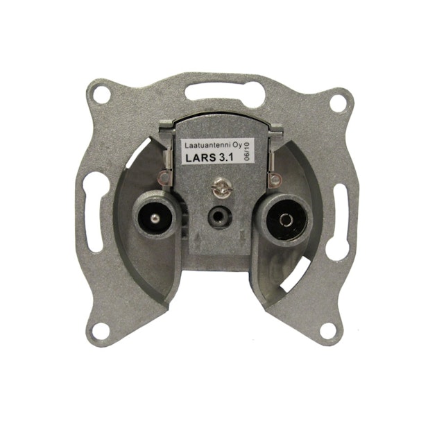

Eli rasiaksi joku tälläinen:
ja pinta-asennukseen kotelo ja keskiölevy?
Mä en edes tarvitse tuolla mökillä kahta rasiaa, tuo yksi päätyvä riittäisi.
Tuon toisen olen lisäämässä vain sen takia että joudun jatkamaan kaapelia ja rasiassa sen saa jatkettua siististi.
Jos tuohon jatkamiseen on joku järkevämpi systeemi niin unohdetaan se toinen rasia siitä matkalta?
Jatkat sen kaapelin f-liittimillä ja jatkolla, ja viet juurikin tolle lars 3.1 rasialle.
