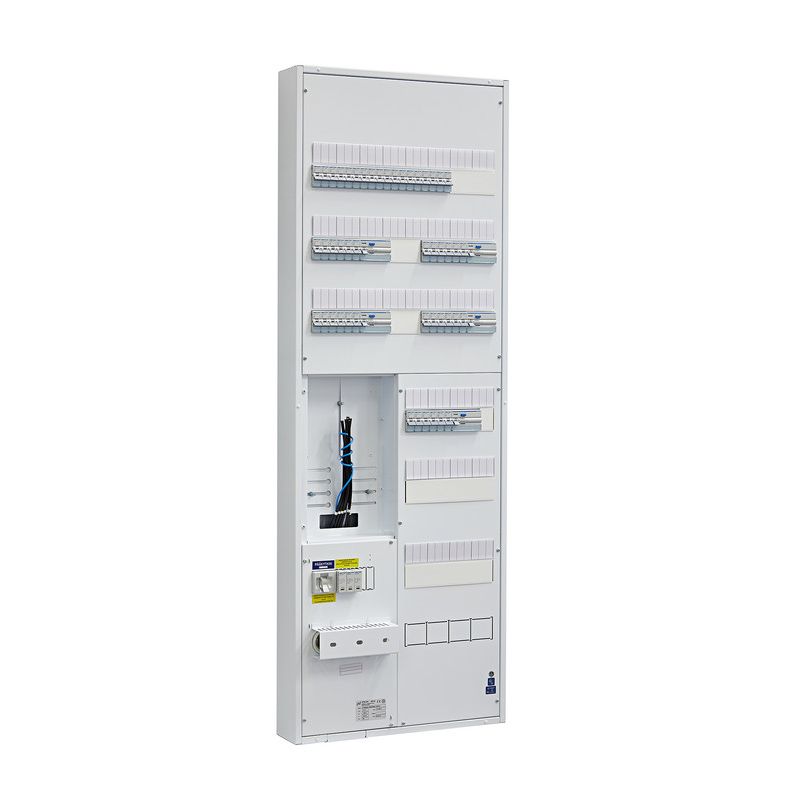

Pääkeskus vaihdettiin tuollaseen ja siihen kertyi jo 62 kpl johdonsuojia ja 2 lisää vikavrtasuojauksia, eli yhteensä 7 vikavirtasuojaa päätaulussa. Ulkokeskuksissa on tietysti omansa, eikä ne katkaise talosta mitään. Taisi tulla liikaa selostusta, mutta jos suinkin pystyy ja epäilee tulevaa tarvetta, niin kannattaa vetää suoraan kunnon letkua maahan ja laittaa vaikka pienempikin ryhmäkeskus johonkin hyvään paikkaan. Periaatteessa vaikka isompi jakorasiakin käy. IP 65 ryhmäkeskus kustantaa luokkaa alle 200 € ja siinä on mukana kaikki romppeet. Kaapeli kustantaa erona vielä vähemmän ja työ vain sen yhden kerran.
Keskus vaihtui tällaiseen.
Ja 4x10+10 päähän tuli tämäntyyppinen.

Kipaseppas hakemas tollanen keskus onniselta niin et alta 500€ saa, se on saletti
No ei nyt iha noinkaan. Halvin ryhmäkeskus onnisella alle 200e ja siinä on johdonsuojakatkaisijoita jo kolminkertainen määrä kuin tuossa puuilon pienimmässä vehkeessä. Keskuksen valintaa vaikuttaa niin moni tekijä, että ostamalla itse halvimman puuilon romun menee helposti metsään. Katsoo vaikka ammattilaisen kanssa sopivan, joka keskuksen tulee asentamaan.
No mullakin on siis ABB Mistral tuo autotallin keskus ja se on ihan laatuosista kasattu. Vikavirtasuoja piti vaihtaa B type suojaksi auton laturin takia ja taisi olla jotain 240 € luokkaa. Kiinasta varmaan saisi pilkkahintaan nyt. Pikkukeskuksissa tulee helposti hintaeroja noissa IP30 vs IP65 luokissa. Tyhjä kotelo kustantaa jo helposti yli 100 €, kun IP30 kotelo alle 50 €. Ja noista puuttuu vielä aika paljon osaa ennen kuin se on asennustavaraa. Muistaakseni oma IP65 oli kyllä tukussakin luokkaa 250 € 2 rivisenä.
