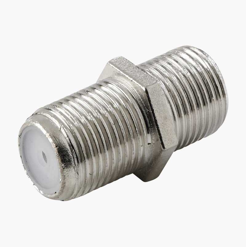

Sitä varten löytyy kyllä ihan F-liitin jatko. Esim biltemasta
Tiedän kyllä F-liittimet :) Eikä sitä yksistään tuolla jatketa. Molempiin päihin pitää laittaa F-liittimet ja niiden välille tuo jatkopala. Tulee sen verran pitkä palikka, että rasiassa loppuu äkkiä tila kesken. Signaalivaikutuksista ja häiriöistä puhumattakaan, kun kaapelia mennään jatkamaan. Siksi kirjoitinkin, että "ei järkevää tapaa", enkä että ei mitään tapaa ollenkaan. Toki saahan sitä itselleen mitä tahansa räpellyksiä tehdä, mutta määräysten mukaan tehtäessä antennijohdot pitää antenniverkon komponenttien välillä olla yhtenäisiä. Joku varmaan CAT-johtoihinkin pistää jatkoja välille ja nekin saattaa toimia ihan hyvin.
Kerrotko miten paljon F-liitin jatkon kanssa aiheutetaan häiriöitä taikka signaalin heikkenemistä? Se on kuitenkin umpinainen paketti eli pitää häiriöt vähintään yhtä hyvin ulkona kuin se koksin punos. Mikäli se liitos tehdään oikein.
Missäs tällainen määräys on? Itse en moista muista koulutuksesta jonka kävin 2000 luvun alkupuolella liittyen digitaaliseen anteenitekniikkaan. Sen ymmärrän että se on suositus mutta suositus ei tarkoita että missään tapauksessa ei saa tehdä jatkosta. Joskus se jatkos vaan joudutaan tekemään ja sitä varten on myös olemassa siihen tarkoitukseen olevat liittimet.
Vai meinaatko että maassa menevän koksin jos rasvanäppikaivurikuski katkaisee niin koko koksi tulee vaihtaa vaikka kilometrin matkalta kun ei missään tapauksessa saa tehdä jatkosta?
Tuohon tietänet varmasti itsekin vastauksen. Ei tuo nyt ole ollenkaan verrannollinen asia kiinteistön sisäisiin kaapelointeihin. Ei sitä maakaapeliakaan millään f-liitin-jatkolla jatketa. Joka tapauksessa jokainen liitoskohta heikentää signaalia.
Eli mitään määräystä ei ole olemassa joka ehdottomasti kieltää koksin jatkamisen.
Asia siis kunnossa.
Kokemuksen perusteella koksin jatkaminen ei ole sinäänsä ongelma hyvin tehtynä. Toki se jatko mittauksissa näkyy mutta ei se oikein tehtynä merkittävä näkymä ole. Paras toki on jos jatkoja ei ole.
