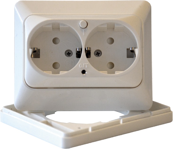

Löytyykö mistään 2-osaista vikavirtasuojallista pinta-asennettavaa pistorasiaa, joka istuisi keittiöön? Muutama mitä löytyy ovat kannellisia ja eivät mitään sisustajan unelmia.
Pistorasia voidaan asentaa pintaan käyttäen pinta-asennuskoteloa.
Edit. En ole varma onko tuota saatavilla kun tuossa on linkki korvaavaan tuotteeseen. Korvaavassa tuotteessa vastaavassa kohdassa on varastosaldot. Lisäksi saman näköinen, mutta eri merkkinen löytyy googlella, mutta taitaa niissäkin olla saldot nollaa.

Ja näinköhän tuossakaan mekaanista vikavirtasuojaa? Ettei vain elektroninen.
Ei löydy suomessa sallittua.
Noi vikispistorasiathan ovat siis olemassa ylipäätään kun halutaan päästä halvemmalla, ketään ei kiinnosta miltä ne näyttää.
Jännää Jyväskylän sähkömessuillakin oli esillä moinen. Kuivantilan kaksiosainen vikavirtasuojapistorasia. Valmistaja nyt ei jäänyt mieleen, kun oli joku vähän oudompi. Mutta esittelisikö ne Suomessa tuotteita jotka eivät ole sallittuja Suomessa?
