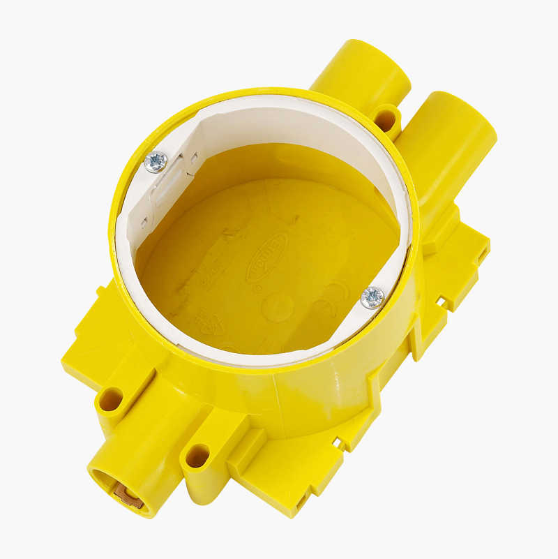

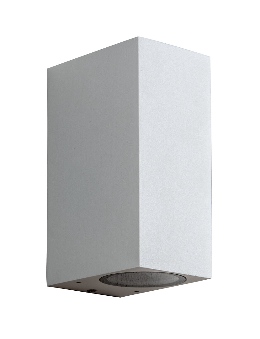

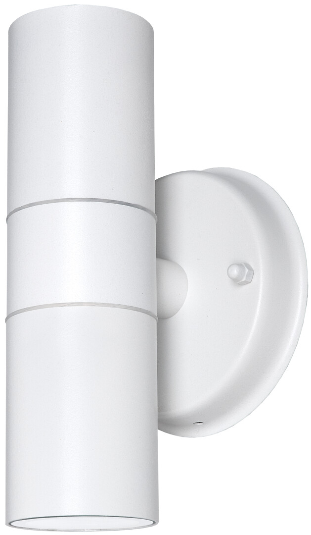

Pitäisi lisätä ulkovaloja seinälle. Johto tulee pinta-asennuksena. Valaisinten ketjutettavuus olisi hyvä, ettei tarvitse tuoda omaa johtoa kullekin valaisimelle tai pistää jakorasiaa jokaisen kohdalle.
Soveltuuko valaisimet joihin johto tuodaan takaa "seinän läpi" ollenkaan, kun johto tulee pintavetona? Ymmärrän että nämä ei ainakaan ole ketjutettavia.
Valitettavasti ketjutettavia seinävalaisimia on vaikeampi löytää, kuten Cestus Hor Eye IP65 E27 WH - Airam.fi
Jos joku osaa ehdottaa kahden aiemman kaltaista ketjutettavaa E27 tai GU10 polttimoilla olisin kiinnostunut.
Jos löydätte ketjutettavia GU10 valaisimia niin kertokaa toki (E27 löytyy kyllä). Tai edes sellaisia, joihin saa kunnolla piuhan pintavetona. Täälläkin on aika monta valaisinta hirsiseinässä niin, että seinään on jouduttu jyrsimään ura, jonka kautta piuhat on saatu menemään valaisimen takaa. Osa on saatu asennettua hirsiseinän luontaisia viisteitä käyttäen. En tiedä onko nää edes sääntöjen mukaisia asennuksia kun on jouduttu virittämään, mutta enpä keksi toisaalta miksi eikään?
Bonuskyssäri; estääkö mikään määräys tai turvallisuusseikka asennuskauluksen 3D tulostamista tällaisille valaisimille? Etenkin G10 valaisimille olisi triviaalia tulostaa kunnon asennuskaulus, jonka läpi voidaan tuoda piuha pintavetona josta piuha käännetään valaisimen sisälle? En nyt heti keksi miksi tämä olisi ongelmallista, kunhan tuloste on matskua, joka kestää lämpenemisen.
