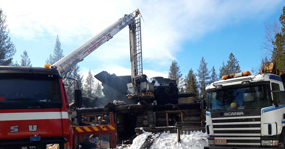

Tässä enemmän ja tuoreempia.
Ja nämä sisältävät vain sähkötapaturmat näiden lisäksi useita tönöjä on palanut sähköistä lähteneissä paloissa.
esim. Tämä muutaman vuoden takaa.
