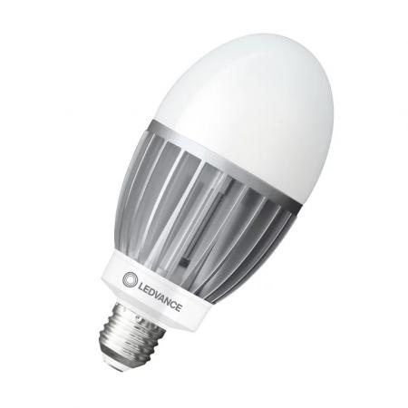

Noita elohopealamppujen korvikkeita saa aina 6000lm valotehoon asti E27 kannalla kunhan vain valaisimessa riittää tilaa.
