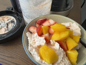

Ninjan mix in ominaisuuden avulla kirsikkaa ja mansikkaa jugurttijäätelön sekaan. Tämä on vähän heikompi fiitsöri kun jos laittaa tuoreet marjat niin lopputulos on liian pehmeä ja toisaalta jos jäädyttää marjat niin ikävä syödä. Suo siellä, vetelä täällä. Liekö ratkaisu tähän käyttää kuivattuja marjoja, suosiolla syödä "pehmistä" tai tehdä pirtelöksi lisäämällä jotain extra nestettä sekaan.
Helpoin ehkä sekoitella marjat lusikalla sekaan eikä koneella niin marjanpalaset pysyy ehyenä eikä tee jäätelöstä nesteisempää.

Tän huomannut varsinkin vähäkaloristen jugurttijäätelöiden kanssa. Jos/kun haluaa pitää kalorit matalalla ja lisätä makua niin lisuke lopuksi jugurttijäätelön päälle kuningasratkaisu. Sama juttu tuntus pätevän italian ice/shaves ice kanssa myös.
Paljon helpottaa tekemisen kanssa, jos syö kerralla koko annoksen. Ei tarvi miettiä meneekö koppuraksi pakasteessa vai ei.
Meloni-mustikka sorbetti, ei muita aineita/mausteita. Meloni tehosekoittimen kautta ja mustikat kokonaisina.
Perusmaku oikein hyvä, jotain kuitenkin hieman puuttuu. Ehkä kondensoitua maitoa tai kookoskermaa loraus niin olisi aateloitunut. Ninja yllättäen jätti törpön reunalle millin kerroksen käsittelemättä tän kanssa. Ens kerralla kun tekee niin tarvii lusikalla pyöräyttää astian reuna läpi ja painaa respin

Paras tähänmennessä testatuista jugurttijäätelöresepteistä. Todella pehmeä ja kermainen koostumus. Karamellivanukasjauho(40g), loraus vaniljasiirappi, suklaa proteiinijuoma(200g), kahvi(75g) ja kreikkalaista jugurttia niin että ninjan kuppi oli freeze tasossa. Tarvii vanukasjauhoja testata toisenkin kerran, että oliko se tuon koostumuksen salaisuus vai joku muu.
Ne vanukasjauhot parantavat koostumusta koska niissä on sakeutus-/emulgointiaineita. Olen itse siirtynyt lisäämään sitä varsinaista vaikuttavaa ainetta, eli jokseenkin joka satsiin menee hyppysellinen guar- ja ksantaanikumia. Yhdelläkin pärjää, mutta vaikutus kertaantuu jos pistää useampaa eri kumia. Niiden avulla voi rasvan ja sokerin määrää tiputtaa merkittävästi koostumuksen pysyen jäätelömäisenä. Pitää vaan olla varovainen, yliannostus tekee lopputuloksesta kumimaista, kuten nimestä voikin olettaa, ja makukin voi kärsiä.
