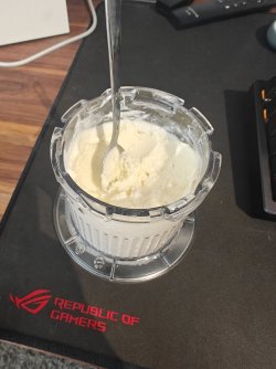

Tuli pitkästä aikaa käytettyä jäätelökonetta. Reseptiksi tällä kertaa 2,5 dl vaniljakastiketta (vaahdotettuna), johon purkki makeutettua kondensoitua maitoa ja 300 g mansikoita (alkuperäinen resepti sanoi 200 g mutta mulla nyt sattui olemaan tuon verran) soseena koska en halunnut kokonaisia marjoja lopputulokseen. Kone pyöritteli seosta 45-50 minuuttia. Tosi hyvää. Enemmänkin pehmismäinen kuin jäätelö. Laitoin puolet pakkaseen ja syötiin se seuraavana päivänä - oli yhtä hyvää ellei parempaa.
Kuva pakastetusta satsista:
